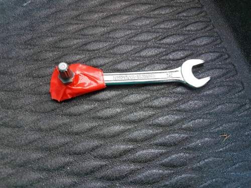

Dort für Stühle diese runden Filzgleiter, die man an das Ende der Stuhlbeine klebt, gekauft und dann auf die Gummieinlagen in der Chromleiste/Unterkante Kofferraum aufgeklebt. Man kann aber zum Testen auch die Filzgleiter auf die Gummistöpsel neben der Kofferschließmechanik kleben
Bei meinem Phaeton musste ich die Filzgleiter doppelt nehmen.
Man hört jetzt auch ein deutliches Klacken, wenn der Heckdeckel zu ist und sich fest arretiert.
Hatte er vorher nicht immer gemacht.
Die Filzgleiter sind nur meine Behelfslösung.
Werde mir als nächstes die sogenannten "Innen-Vielzahn-Bits" zulegen und den Schlossbügel etwas nach unten versetzen. Dann klappt es sicher auch ohne Filz.

M8 Bit besorgt. Selbst eingestellt.
Klappe schließt und öffnet sich nun wie es sein soll.
Filz entfernt.
Alles paletti

Wer die Anschlagpuffer richtig einstellen will sollte so vorgehen. 1. Heckdeckel öffnen und blockieren. 2. über die Stellglieddiagnose die Drehfalle einfahren. 3. etwas Fett (am besten weißes) dünn auf die Gummipuffer auftragen. 4. den Heckdeckel langsam von Hand soweit schließen bis der Heckdeckel bündig mit den Seitenteilen (Kotflügeln) steht 5. Deckel öffnen und kontrollieren ob das Fett vom Anschlagpuffer ein Abdruck hinterlassen hat. Der Abdruck sollte etwa halb so groß sein wie der Durchmesser des Gummitellers. Und sollte auf beiden Seiten gleich sein. Das selbe gilt auch für die beiden Anschläge an den Scharnieren. Zum Schluss die Drehfalle per Stellglieddiagnose ausfahren und die Grundeinstellung durchlaufen lassen. Voraussetzung Kein Fehler im Fehlerspeicher und eine vollgeladene oder unterstütze Bordnetzbatterie. Sollte das schließen der Heckklappe zu schwer gehen muss der Schließkeil bzw. Zuziehsteller nachjustiert werden. Wer es ohne Kontrolle machen möchte löst die kleinen Torxschräubchen und zieht die Puffer fast ganz raus. Danach den Deckel von Hand schließen und wider öffnen. Beide Puffer um eine Raste weiter herausziehen und die Schräubchen wieder festziehen. Soweit die Erfahrung.
