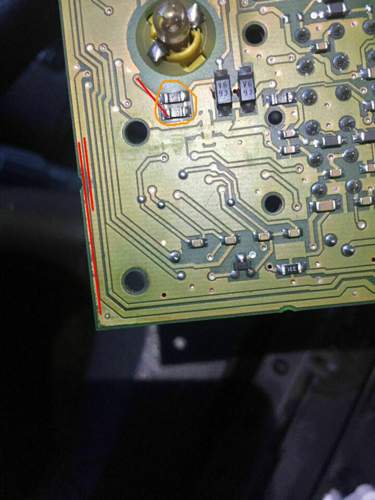

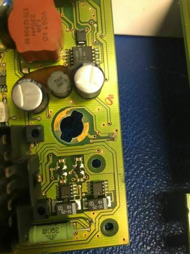

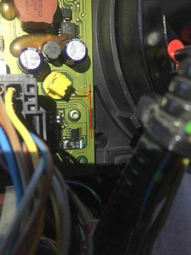

Von der anderen Seite sieht die Platine so aus (ich glaub ist die beschriebene stelle )
Hier die andere Seite ! Ist ziemlich minimal oder ?
Sonst hast du keine weiteren Schadstellen? Das da auch ein Feuchtigkeitsproblem vorhanden ist/war sieht man deutlich.
Ich hab die Markierungen auf den Fotos gemacht. Die geraden roten Linien würde ich mal messen. Entweder an den Stellen mit der Messpitze einfach die grüne Beschichtung durchkratzen oder du suchst dir die nächstgelegenen Lötpunkte auf der Leiterbahn. Wenn du da keinen Durchgang hast ist die Leiterbahn kaputt (erkennt man u.U. auch optisch, aber anhand der Fotos leider nicht) und muss durch eine Litze ersetzt werden.
Die beiden eingekringelten Widerstände messen, die sollten je ca. 270 Ohm haben. Das sind die Beiden die gerne kaputt gehen. Erkennt man auf den Widerständen die Beschriftung noch oder sehen sie optisch schlecht aus? Erkennt man auf dem Foto leider nicht.
Die beiden Linien mit den Kreuzen auch auf Durchgang prüfen. ABER: Hier gehts um die Durchkontaktierung, quasi die Durchleitung in der Platine, die sehen nämlich auf dem Foto nicht gut aus. Also misst du von dem Lötpunkt (der Linienanfang ohne Kreuz) zu dem Linienende mit Kreuz, aber diesen zweiten Messpunkt eben auf der Anderen Seite der Platine. So siehst du ob die Durchführung und die Lötstelle in Ordnung ist. An der Durchführung aber mit nicht zuviel senkrechtem Druck und mehrmals (!!!) , wenn die Durchkontaktierung nämlich kaputt ist könntest du durch zuviel Druck Durchgang haben der sich aber bei Entlastung wieder öffnet, quasi einen Wackler

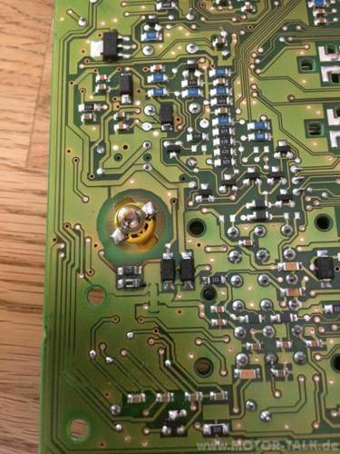

Desweiteren noch Fotos von anderen Atego-Tachos, da siehst du gut das dein Schaden ähnlich aussieht, allerdings teilweise zusätzlich noch weitere Bereiche betroffen sein können. Also Augen offen halten :-)

Du bist so der Pro! Ich halte dich auf dem laufendem . Ich tendiere zum wackler weil als ich die Schrauben gelöst habe noch mal die Stecker ran gehalten und es ging wieder = worauf ich jetzt tippe das beim Anziehen der Schrauben sich druck aufbaut und der stromfluss nicht reibungslos fließt weil die Platine sich minimal durch Druck verzieht bzw Arbeitet ..

Auf Bild 3 erkennst du die gleiche Stelle wie auf deinem Foto. Da waren die Durchkontaktierungen defekt, quasi eh die zwei Kreuze an den orangefarbenen Linien wie ich bei dir auch fast vermute.

Bei deiner Platine rückseite des Grauen Stecker, entweder ist das Pin 17 oder Pin 2, das sieht aus wie ein bruch in der Lötstelle, in deinem Foto genau die Lötstelle die man noch mitte/unten rechts am Rand sieht. Würde erklären warum das mit dem An und Abstecken kurz funktioniert hat.
Kannst du mal bitte aufm Foto markieren was du meinst Zoker ? Ich als fachleihe erkenne da sonst nix
