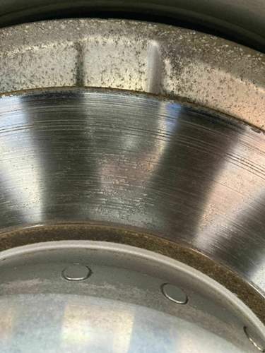

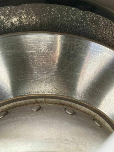

So sehen ATE Bremsscheiben mit ATE Ceramic Belägen nach 2 Jahren und 30.000km aus. Zum Bremsverhalten: seit längerer Zeit starkes Vibrieren und Lenkradflattern. Eigentlich wollte ich warten bis die Beläge runter sind, aber die Beläge nutzen sich kaum ab (einziger Pluspunkt). Es wird immer schlimmer und schlimmer.
Ich werde definitiv auf originale BMW Scheiben und Beläge umrüsten.
Das Tragbild ist auch nicht schön. Vielleicht kann mir einer sagen warum das Tragbild so aussieht?
Das Tragbild ist vorne wie hinten gleich. Hinten sind noch die ersten Bremsen verbaut, Fahrzeug ist bei 108.000km. Es handelt sich um ein 518d LCI mit 150 PS und Automatik. Ich bin ein vorrauschender Fahrer und bremse daher weniger.
So jetzt aber mal die Bilder:
Sieht für mich aus als ob die Scheiben mal richtig "warm/ heiß" geworden sind. Und wenn die Scheiben einen Schlag/ Verzug haben wird es nie besser.
Gruß Volker
könnte sein. ich kann mich nicht erinnern, wann ich mal so dermaßen auf die bremse gestiegen und draufgeblieben bin.
ist ja ein 518d und ich fahre immer ganz sachte. außerdem sind hinten noch die originalen bremsen. glaube das letzte bild ist von der hinteren bremse.
kurze frage: seit über einem jahr steht für hinten 6000km. das innere tragbild ist nicht so doll. auch hier war meine idee zu warten bis die beläge sich abnutzen und dann alles neu machen, aber irgendwie nutzt sich die bremse nicht ab. was kann das sein?
bei meinem e39 520i hatte ich ein ähnliches problem mit der HA. die hintere felge war immer top sauber, nie bremsstaub, aber das lag nicht an irgendwelchen keramik belägen oder so. entweder waren die beläge verglast oder das lag auch irgendwie am tragbild, da war auch das innere tragbild nicht sooo schön. habe damals auf der HA ATE verbaut und dann wurden auch mal die felgen dreckig (im positiven sinne), weil endlich auch die hintere bremse zum einsatz kam. glaube das wird bei meinem f10 genauso sein, dass irgendwas mit den belägen nicht stimmt. verglast?
