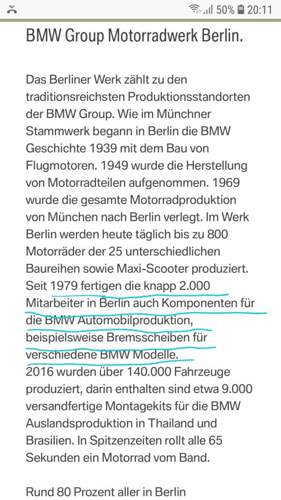

Ich verwende nach Erfahrungen bei E32 bis F02 nur noch originale BMW Scheiben. Die ATE und Co. Scheiben haben bei mir nie lange gehalten und 2 Mal hatten sich Scheiben verzogen, was ruckeln beim Bremsen zur Folge hatte. BMW produziert seine Scheiben in einem Werk in Berlin selbst. ATE ist also nicht gleich BMW Teil.

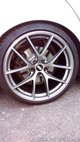

Ich habe vorne mit originalen Bremsscheiben neu gemacht und hinten ATE. Ist erst 3.000 km her. Aber insgesamt machen die originalen irgendwie einen besseren optischen Eindruck.
Wenn du nur die 2 Alternativen für dich siehst, würde ich die Original nehmen.
Ich kam mit der Erstausrüstung 120 tkm. Nachbauteile schafften das bei mir noch nie.
Aber die ATE-Scheiben hinten waren so günstig... da kam es mir auf einen Versuch an.
Beides zusammen mit Jurid white Bremsbelägen.
Bild zeigt knapp 1.000km ohne Felgenreinigung.

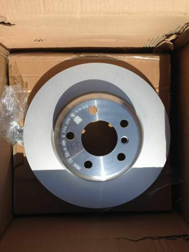

Sind das die ATE mit Alutopf ?
@-> Neurocil <- schrieb am 11. Mai 2017 um 21:57:10 Uhr:
Ja
Ich hatte keinen Magneten dran, würde aber sagen ja. Vom Aufbau wie vorne die Originale (also vernietet). Jedoch ist die ATE silbergrau lackiert / beschichtet, während die Originale schön glänzt. Noch 🙂.

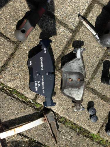

Ich wollte bei ca.65Tkm vorn nur die Klötzer wechseln und hinten Klötzer u.Scheiben.Eine Kontrollmessung hat aber ergeben dass die vorderen Scheiben an der Verschleißgrenze waren,die Hinteren dagegen noch für 1Satz Klötzer gut. Ich habe Originalscheiben v.BMW aus den hier erwähnten Gründen mit ATE Bremsklötzern eingebaut (über Internet bestellt_billiger als bei BMW direkt.Hinten habe ich ATE Keramikklötzer verbaut (waren für vorn nicht erhältlich).Ich bin zufrieden mit dieser Kombination.Weshalb vorn die Scheiben so früh verschlissen sind weiß ich nicht, da ich das Auto erst mit 38 Tkm gekauft hatte.
