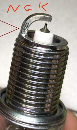

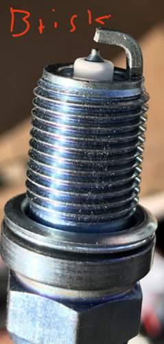

Habe jetzt einige gesehen mit losen Kerzen und alle diese Brisk Kerzen aus Tschechien.
Dasselbe Problem hatte ich ja beim Z18xer, Bosch hat sich nie gelöst und Brisk immer.
Also wird es an den Kerzen liegen, scheinbar wieder mal billiger Müll den da Stellantis einkauft. Wenn man sich bei Brisk die schlecht verarbeitet Iridium Mittel und Masseelektrode ansieht, dann sollte klar sein, was für Qualität man da bei Stellantis einkauft.
Brisk ist m.E. ein Tuninghersteller ,im Netz findet man gegensätzliche Aussagen,aber keine die ein lösen dieser Kerzen bestätigen.
Deine persönlichen Erfahrungen kann ich nicht widerlegen.
Somit scheint Opel der einzige Hersteller zu sein der damit zu kämpfen hat.
Woran das wohl liegen mag?
Die meisten wissen doch garnicht, das diese Kerzen von Brisk sind und somit heißt es dann halt, daß es Opel Zündkerzen sind die sich lösen.

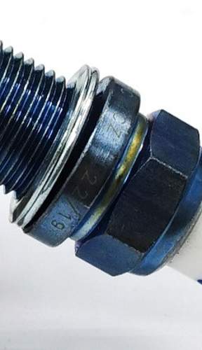

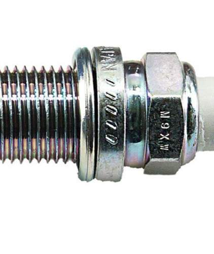

Was ich bis jetzt beim 14NET gesehen habe, wenn es um gelöste Kerzen ging, waren es alles Kerzen von diesem Hersteller und beim TE sind es auch wieder genau diese Kerzen, ich habe NGK verbaut und das Problem tritt nicht auf. Meine Vermutung ist ja, das es irgendwas mit dem Dichtring zutun hat, der bei Brisk nicht richtig auf dem Sitz aufliegt und dadurch lösen sich die Kerzen immer wieder. Der Dichtring sieht bei NGK auf völlig anders aus.
Nur weil einer jahrelang ausschließlich Tuning Kerzen hergestellt hat, bedeutet das noch lange nicht, das diese von hoher Qualität sind und das sind sie auch nicht.
Aber soll jeder einbauen was er will, ich gebe nur Tipps und rate von diesen Opel ( Brisk) Kerzen ab und würde auf andere Hersteller setzen.
