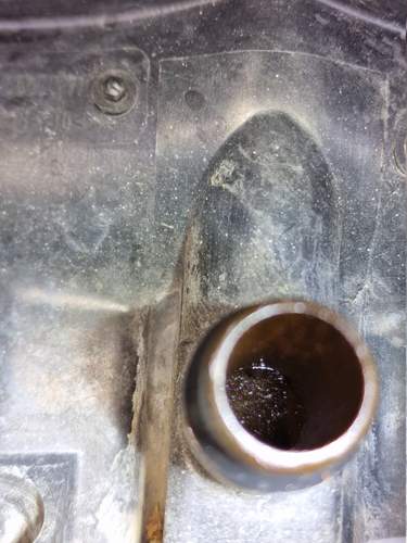

Guck mal in den Schlauchstutzen auf der Ansaugbrücke,dort muss ein orangefarbener Nippel zu sehen sein,der das Pilzventil hält.
Besser mal nach Pilzventil suchen ,hier sind so einige Bilder davon im Umlauf bevor ich mir hier die Finger wund schreibe.
Wenn das Pilzventil weg ist ,ist das sehr wohl ein Versicherungsschaden und ich würde versuchen die bisherigen Kosten daraufhin geltend zu machen.
Denn das waren alles Fehldiagnosen die sich der FOH geleistet hat.

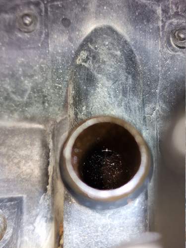

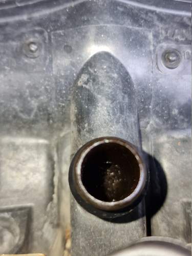

Hab mal Bilder gemacht so gut es ging. Also Orange ist es nicht. Passt das so trotzdem?

Auf den Bildern ist ja garnichts zu sehen,da ist schon soviel Dreck drin der erstmal entfernt werden muss.
Und ja ,man kann mit einer Frischaltefolie sicher testen ob der Unterdruck der sich im KG befindet normal oder unnormal ist .Das hat aber nur bedingt was mit dem Pilzventil zu tun.
Wichtiger ist das Pilzventil,solange das nicht i.O. ist wird dir immer wieder die Kurbelgehäusesystematik schrotten.

Ich mach das Loch später mal sauber und mach nochmal Bilder.

Also ich hab das Loch jetzt grob sauber gemacht und den orangen Nippel kann man jetzt ganz gut erkennen deswegen spare ich mir die Bilder.
Zum Unterdruck im KG: Habe bei laufendem Motor den Ölmessstab gezogen, hier kann man ein zischendes Geräusch wahrnehmen. Messstab wieder rein, Öleinfüllstutzen auf und ein Zippbeutel darüber gelegt... die Folie zieht sich leicht in das KG. Also Pilzventil ist da und Unterdruck auch... allerdings schwer zu sagen ob der normal oder unnormal ist...

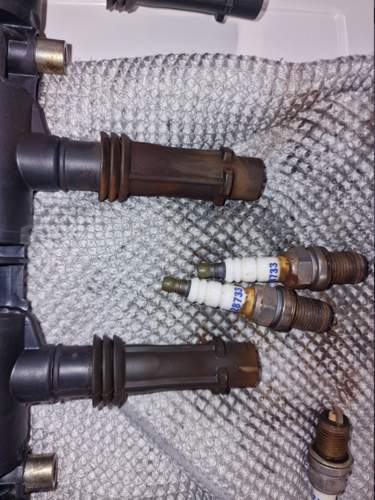

Ich hatte mir nach der ganzen ausleser und löscherei selber so nen OBDII Dongel gekauft. Wenn Euch gewisse Daten helfen würden mir zu helfen sagt mir was ich auslesen soll und ich reiche die Daten nach. Danke
