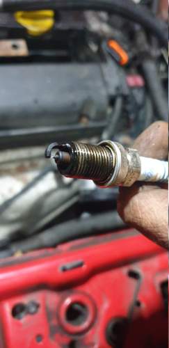

Kompression schon mal geprüft und wie sieht das Zündkerzenbild aus?

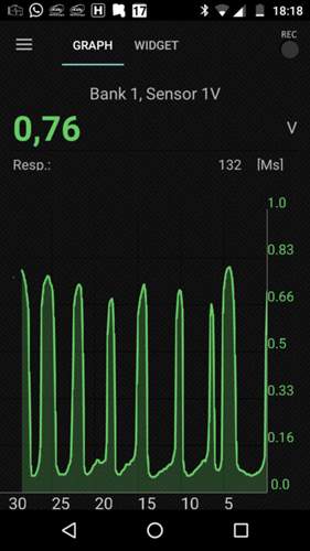

Wie sieht denn die Kurve aus, von der Sonde 1 im Regelbereich, zwischen 0,1 und 0,7 Volt?

Hier Zündkerzenbild.
Wie bereits erwähnt habe den Ansaugtrakt mit Bremsenreiniger abgesprüht,das ist es nicht
20221220
Ich würde mal neue Kerzen kaufen.
Die sind neu
Musst du viel Öl nachkippen?

So wie die neuen Kerzen aussehen, vermute ich wie EisMann auch, dass er sich schon etwas Öl gönnt.
Hat 0,8 Lambda im Teillast, Kerze roch enorm nach Benzin!

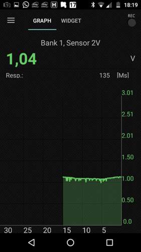

Keine Möglichkeit per OBD die Lambdasonde grafisch anzuschauen?
Lambdasonde Vorkat
Lambdasonde Nachkat
LMM

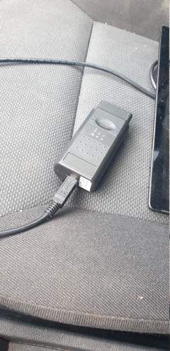

Und ein op.com.
@hwd63 :
Er hat ein OPCOM, da kann er alles relevante mitloggen. Zur Not mach ich dann aus dem CSV ein Diagramm.
@Gerd_7 schrieb am 27. Dezember 2022 um 13:29:21 Uhr:
@Gerd_7
Ja das kann man machen.
Wer mit Excel arbeiten kann, kein Problem.
Das originale OPCom kann die aufgezeichnete Datei auf jeden Fall grafisch darstellen.
