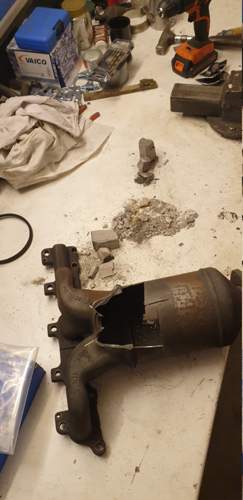

WIr haben ein Astra H 1,6 der die HU nicht bestanden hat. Das Auto läuft zu Fett , bei 2500 U/min meint der Tüver läuft er bei 0,8 Lambda ! Des weiteren hat er mir gezeigt das die Regelsonde gar nicht geregelt meint er ,da ist nur ein durchgehender Strich kein Ausschlag .
Lambdasonde wirklich kaputt ? DIe 2 Lambda am Hosenrohr ist ja nur zur Diagnose? Hab im Netz gelesen das die das Problem war bei einem... also wirklich schwieriges Problem
Zündkerzen, Zündmodul, Luftfilter , Komplette Auspuffanlage ist Nagelneu, keine Undichtigkeiten am AUspuff, weiter habe ich ihn bereits mit Bremsenreiniger abgesprüht auch da nichts alles Dicht. Das Problem mit der Kurbelgehäuseentlüftung bezüglich des Ventildeckels hat er nicht , das Problem ist mir bekannt, kein Kurbelgehäusedruck.
Er läuft viel zu Fett.
Hat jemand eine Idee ,oder schon mal so ein Problem gehabt ?

Es gibt Neuigkeiten, vom Kat das Innenleben ist völlig zerbrochen , haben ein neuen besorgt und den heute verbaut . Lambdasonde kam nicht raus mussten die rausflexen :-)
20221227
Warum hast du keine neue Sonde genommen, die kostet doch nicht viel.
Ist der komplett zerbröselt? Dann hast du den Müll aber auch im Vorschalldämpfer.
Wenn der Abgasgegendruck zu hoch war, würde das den zu fetten Lauf erklären.
Ich kann da aber noch nicht glauben, dass da kein Fehler gesetzt wurde.

Passiert eigentlich nur, wenn man Fehlzündungen hat.
Wie viel Kilometer hat der Astra gelaufen?
138000 km .

Leute vielen Dank an Euch alle ! Ihr seit die besten !
Es war der Kat Auto hat heute TÜV bekommen und läuft sehr gut.

Also sollte nicht passieren das der KAT sich bei 138.000 km zerlegt hat.
Gebraucht gekauft den Astra?
Kann dir nur raten alle 40-50.000 km neue Zündkerzen einzubauen.
Bei Bedarf bzw. geringsten Zicken, dann ein neues Zündmodul hinterher.
Beides zusammen keine bzw. max. 100-120 Euro.
Da gebe ich Dir Recht ! 30000 besser.
Zündmudul haben wir auch gemacht, Auto wurde einfach nur vernachlässigt von Vorbesitzer
