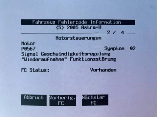

Hallo, bin neu hier, die Suche konnte mir nicht weiterhelfen. Ich habe das Problem das bei meinem Astra H GTC der Tempomat ausgefallen ist. Meine Frau meinte im Bordcomputer wäre ein F Abgezeigt worden. Jetzt hab ich die Fehlercodes auslesen wollen. Das Gerät zeigt es sind keine Fehlercodes vorhanden. Dann dachte ich an eine Sicherung. Aber laut im Handbuch ist für dem Tempomat keine Sicherung vorgesehen. Vielleicht ist ja hier ein Profil dabei den das Problem bekannt ist oder der es selbst erlebt hat.

So Laut Werkstatt ist eine Komplett Diagnose nötig was länger dauert. Es kann ein Defekter Schalter sein. Ein beschädigtes Kabel. Oder ein Fehler im Steuergerät selbst.

Das Fahrzeug macht mich fertig. Bin nach der Werkstatt noch kurz durch die Waschanlage war nötig. Auf dem Rückweg beim Blinken auf den Tempomat gekommen. Schaltet der sich ein.
Der FC deutet nach Prüfanleitung auf das CIM oder ein defektes MSG hin.
Könnte ein Kurzschluß sein.
Kannst Du mir vielleicht per PN die FIN zukommen lassen dann könnte ich genauer prüfen.
