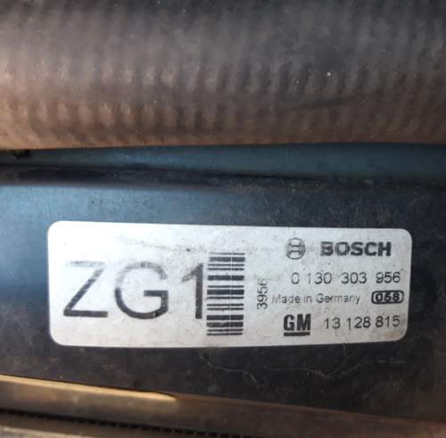

Werd mir dann einen neuen Lüfter bestellen. Der hat 390mm Durchmesser. Da gibt es 3 verschiedene, muss ich mal sehen welcher das ist. Kostet incl. Versand ca. 65,-€

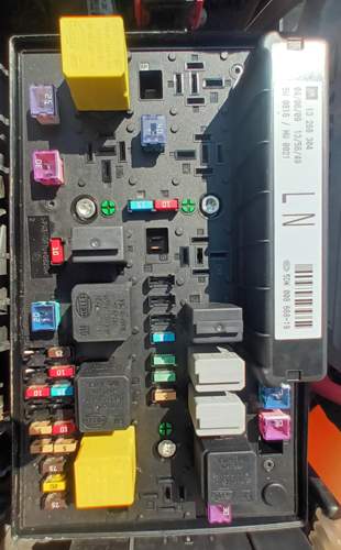

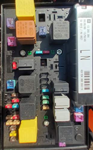

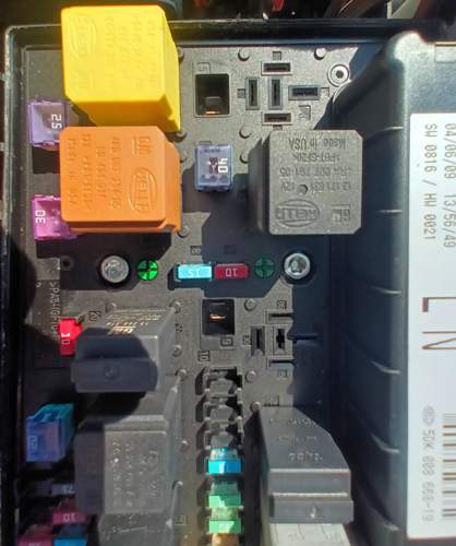

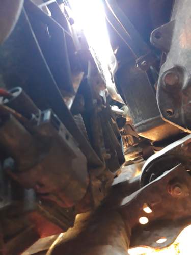

Die Bilder hab ich dir gemacht. Wenn du sie größer ziehst kannst du die falsche Beschriftung lesen.
20230908
20230908
20230908
@Fritz-1
FG. Nr. bei VIN eingeben, dann auf die Rubrik Kühlung und dann findest du deinen passenden Kühler.

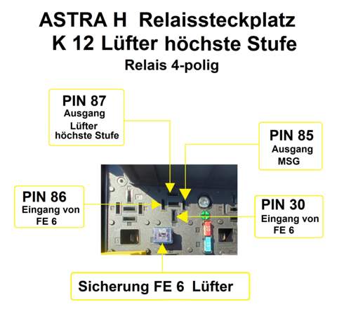

Hier die passenden Lüfter-Relaissockel.
Bei Ausführung mit 2 Lüftern ist das K 13-Relais ein 5-poliges Wechslerrelais.
Deswegen isses auch braun.
Bei Ausführung mit nur einem Lüfter ist der Relaissockel nur mit 4 PINs belegt.
Gesteckt ist aber trotzdem ein braunes Relais unnötigerweise.
K 12 Lüfter-Relaissockel
K 13 Lüfter-Relaissockel
K 11 Lüfter-Relaissockel

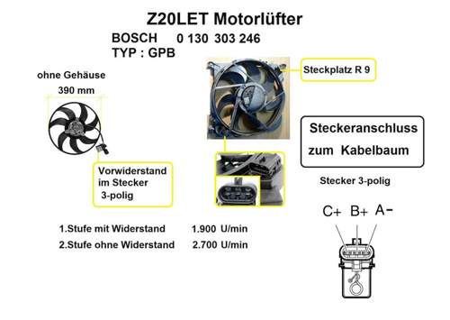

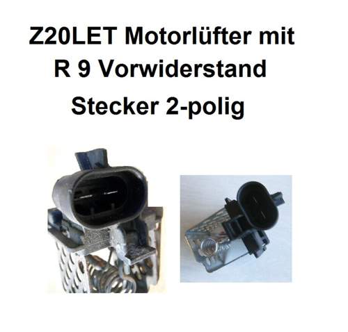

Vom ASTRA G gibt's nen einzeln Lüfter-Widerstand mit Steckanschluss ( zweipolig ).
Aus nem DIESEL oder Z22SE oder Z20LET-Motorluefter ausbauen mit Stecker.
Steckeranschluss zweipolig
Motorlüfter mit Zusatzwiderstand R 9
R 9 Vorwiderstand
Gestern den neuen Lüfter eingebaut. Das ist 1/2 Std Arbeit und der Hobel läuft wieder als wäre nichts gewesen.
Der Vorwiederstandsblock sah aber schon allerübelst aus, total verrostet und aus Blätterteig.

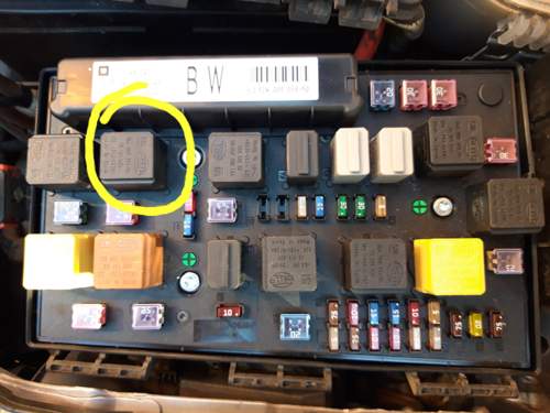

ich habe beim Astra H EZ 2004 (mit Klima, Z16XEP, 105 PS, ein Lüfter) von meinem Sohn auch dieses Problem.
Soweit ich weiß, sollte sich bei eingeschalteter Klima im Stand die kleine Lüfterstufe einschalten. Macht sie nicht, stattdessen läuft die hohe Lüfterstufe in Intervallen. Ich gehe davon aus, dass der Vorwiderstand kaputt ist.
Die erste Stufe lässt sich mit der Opeldiagnosesoftware nicht aktivieren, die zweite schon.
Wird die Klimaanlage eingeschaltet zieht das markierte Relais an, der Lüfter bleibt aus. Etwas später schaltet das gleiche Relais erneut und der Lüfter läuft in der zweiten Stufe.

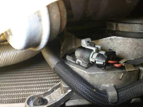

Verbaut ist ein Bosch Lüfter, siehe Bild. Der Lüfter hat, in Fahrtrichtung gesehen, unten links einen Stecker mit 4 Kabeln/ Polen.
Wenn ich mich auf die Suche nach einem anderen Lüfter mache, finde ich im Zubehör immer nur welche mit dreipoligem Anschluss, welche mir als passend angepriesen werden.
Die angebotenen Vorwiderstände (die mit dem Metallkäfig) haben auch einen anderen Anschluss.
Der aktuell verbaute Widerstand sieht anders aus (grünes "Rohr"😉, ich denke, der auf dem beigefügten Foto, könnte der richtige sein. Der Verkäufer bei eBay (Art. Nr.: 175624698171) macht leider keine genauen Angaben.... Es steht nur allgemein da, dass er für Astra G und H und Corsa C passt.
Habt ihr eine Idee, woher ich den passenden Lüfter, oder besser, den Widerstand herbekomme? Außer vielleicht bei Opel....
p.s. Oder ist diese Art Widerstand nicht so anfällig und der Defekt unwahrscheinlich?
