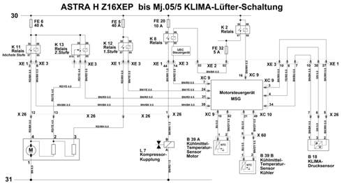

Ich hab mal den Schaltplan nach den Angaben erstellt,die hier gemacht wurden.
Aber ohne Anspruch auf Vollständigkeit und Richtigkeit.
Sollte also jeder nochmal prüfen an seiner Karre.
Im Anhang Schaltplan für 3-Stufen-Luefter mit KLIMA und UEC mit REC.
Gilt für die kleinen Benziner bis 1.8 Liter.
Schaltplan Kühlung-Klima 3-Stufen-Lüfter
