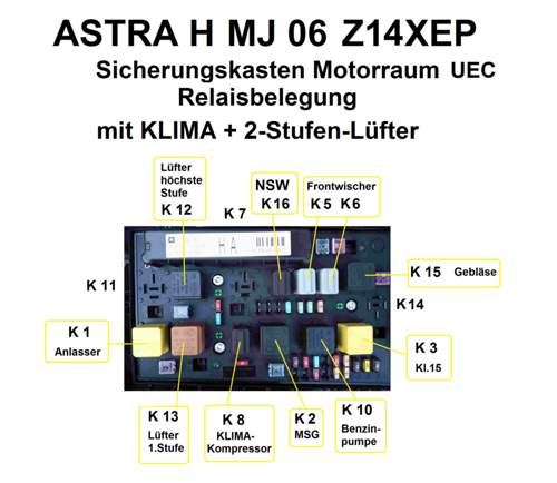

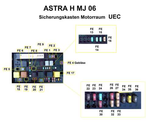

Was bei der Kiste ungewöhnlich ist,dass da 3 Lüfter-Relais verbauten sind und auch beide Lüfter-Sicherungen gesteckt sind ,obwohl laut Deiner Aussage nur ein Lüfter verbaut sein soll
Normalerweise sieht der Sicherungskasten ( UEC ) beim Z16XEP anders aus
Siehe Bild.
Bei Dir ist das K 11 - Lüfterrelais gesteckt und die Sicherung FE 5 auch noch.
Beides wird nicht benötigt bei nur einem Lüfter mit nur zwei Lüfter-Stufen.
Genauso wenig braucht man dann einen 4-poligen Lüfterstecker mit 4 Kabeln dran.
Normalerweise sind da nur 3 Kabel am Lüfter laut Schaltplan.
Bei vier Kabeln muss es ja ein 3-Stufen-Luefter sein wie im ASTRA G.
Der hätte aber dann von der Logik her auch zwei Vorwiderstände.
Villeicht haben die die ersten beiden Baujahre noch die Lüfter aus dem ASTRA G verbaut.

Da du 3 Relais hast, hast du auch mindestens 3 Stufen.
Du kannst ja das K 11 - Relais rausziehen und von Kl.87 bis zum Lüfterstecker ohmisch auf Widerstand durchmessen.
Wenn dann 0 Ohm angezeigt werden bzw Durchgang und es piepst,dann haste 3-Stufen-Luefter.

Den Test mit der Überbrückung der Kontakte 30 und 87 mache ich morgen. Die Relais sind die zwei identischen schwarzen oben links und das braune untendrunter, richtig?
Danke!
Ein kleiner Nachtrag, was mir gerade noch einfällt, über die Opelsoftware waren bei dem Astra zwei Lüfterstufen ersichtlich und aktivierbar. Dabei hat aber nur die höhere Stufe reagiert.
Richtig !
Das sind die 3 Lüfter-Relais
Dann haste die falsche Software erwischt.
Die ältere Ausführung mit 3 Stufen ist dann nicht drauf
Oder Du hast den Anfängerfehler gemacht und die EZ eingegeben anstelle vom Modelljahr
Das wird 2005 oder sogar 2004 sein
bzw 2005/1:bzw. 2005/2.
Da gab's nämlich die Umstellung von 3-Stufen-Luefter auf 2-Stufen-Luefter.
Such mal nen Opel-VIN-Decoder im Netz und Gib die VIN ein.
Dann siehste den Geburtstag / Baudatum von der Karre.
Und zieh mal braune K 13 Relais und überprüf ,ob da der Relaissockel mit 4 Klemmen belegt ist oder mit 5 Klemmen
