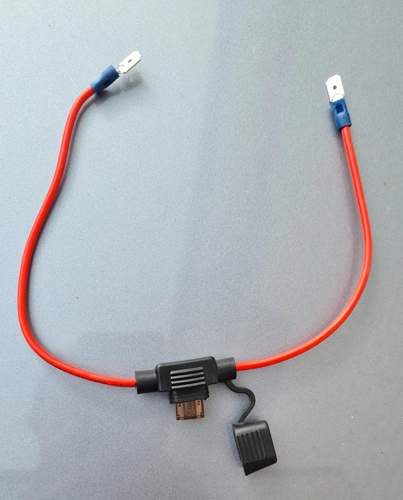

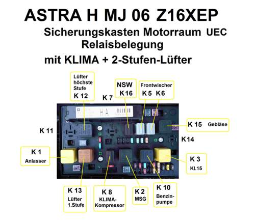

Die Überprüfung geht auch ohne Tester ( OPCOM oder TECH 2 )
Dazu musste nur die beiden Relais K 12 und K 13 im UEC rausziehen und die Kontakte 30 mit 87 überbrücken.
Am besten aus ner Hängesicherung selber basteln.
Siehe Bild 3
Dann haste Deine Prüfung vom Lüfter inkl.Widerstand.
Und wenn Du Dir ne Prüflampe bastelst,kannste noch die Ansteuerung vom Relai überprufen durch das MSG.
Einfach in PIN 85 und PIN 85 stecken
UEC-Relaisuebersicht

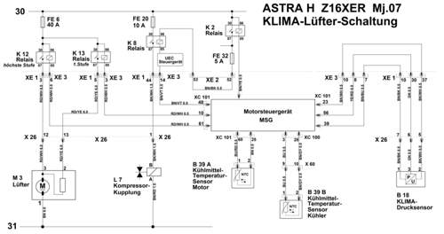

Z16XER KLIMA-Schaltung
Relaisbrücke mit Hängesicherung

Wieso die Lüfter ?
Er hat doch nur nen Z16XER mit KLIMA.
Der hat nur einen Lüfter und nur zwei Lüfter-Relais.
Oder ist das ne AUTOMATIK-Karre ?
Nur der Z18XER mit Automatikgetriebe und die Turbo-Benzinzer haben zwei Lüfter und 3 Lüfter-Relais.
Am besten mal Bild vom UEC reinstellen.

Also es ist kein Automatik, er hat nur ei en Lüfter und wenn ich die Klima aus mache bleibt der Lüfter auch aus. Ich hab aber den Lüfter auch morgens bei 17°C Außentemperatur und kaltem Motor nach 40 sec aufvollgas laufen, und das war bisher nicht so.

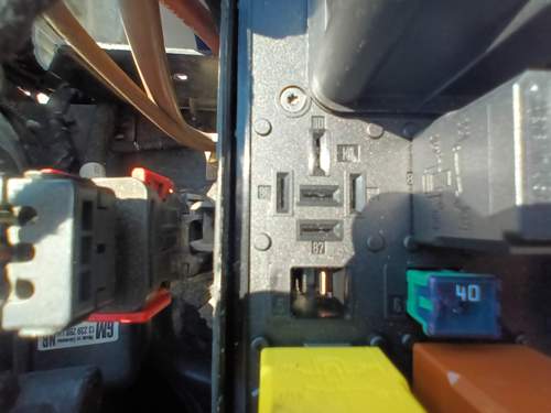

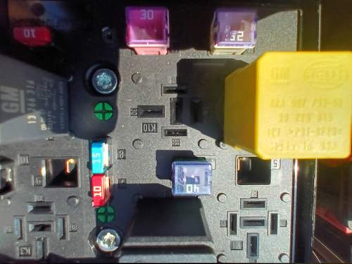

Mein UEC ist anders. Wo du K11 hast ist bei mir K10,das Braune ist die Benzinpumpe und 12/13 sind rechts neben dem Braunen.
Mit der Steckleitung werd ich mal testen.
Danke für die bisherige Hilfe.
Melde mich wieder.
Was bei dir K11 ist ist bei mir K1
Braun ist K11 und rechts daneben K12 und K13

Das UEC- Bild und die Relaisbezeichnungen von mir sind richtig !!!
Deine aufgedruckten Relaisbezeichnungen sind falsch !
Danach darfste Dich nicht orientieren !
Ähhhh, die Nummerierung im UEC ist falsch?
Da soll mal einer drauf kommen.
Ok, danke ich werde es nach deiner Anleitung prüfen.
Dakann man ja lange suchen.
Ja.
Ist leider so.
Und die Deppen haben das die ganzen Baujahre hindurch nicht geändert !
Und tue mir mal nen Gefallen und mach zwei Nahbilder von den Relaissockel K 12 und K 13,nachdem die Relais rausgezogen wurden .
Für den nächsten Ahnungslosen.....
