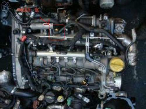

Hallo Kinzius,
kannst Du bitte mal ein Bild einstellen, wo das Teil zu finden ist?
Danke im Voraus.
LG Heiko
Das müßte er sein. Habe leider kein vernünftiges Bild.
Die Abdeckung abnehmen, dann von hinten am Motor zur Spritzwand. Ist eigentlich nicht zu übersehen. Bilder wie das Teil aussieht gibt es ja in diesem Thread. Der Sensor ist lediglich mit einer Torx-Schraube befestigt. Stecker abziehen, Schraube raus, Sensor rausziehen, reinigen, einbauen, Stecker aufstecken.
Motor
Dank Dir, ich probiere es nachher mal aus.
LG Heiko
