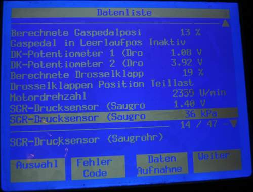

Bei meinem Z16XE (mit Erdgas Z16YNG) erhalte ich mit 19 % Drosselklappe beim Saugrohr höhere Werte.
Da der Edgasmotor eine höhere Verdichtung hat, können wir nicht 1 zu 1 vergleichen.

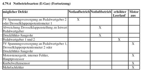

Bei meinem Opeli hatte das Motorsteuergerät intern einen Prozessorfehler, mal so, mal anders.
Da gabs nur noch Drehzahl bis 3050 U/min, da war heimhumpeln im Programm angesagt.
Im Anhang noch die Notbetriebsarten.
Notbetrieb gibts mit fehlender Lambdasonde oder abgezogenem Stecker beim MAP Sensor.
Nach etwa 1 Minute wird ein Fehler gesetzt.
