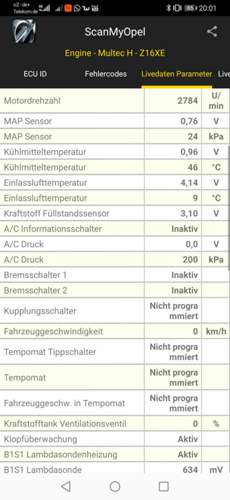

Hallo liebe Opel Freunde,
habe folgendes Problem an mienem Astra G:
wenn ich ihn starte geht er entweder nach kurzer Zeit aus oder er läuft ne weile und geht dann an der nächsten Ampel aus sobald ich vom Gas gehe.
Er springt problemlos wieder an. Geht aber auch nach paar sekunden wieder aus.
Was mir nun noch aufgefallen ist, ist das ich wenn ihc versuche die drehzahl zu halten er auch ausgeht wenn ich nicht gerade bei 2000+ umdrehungen bin. Wenn ich stärker aufs gas Drücke bliebt er an, wenn ich aber versuche die drehzahl bei 1300 umdrehungen oder so zu halten geht er einfach aus.
Fehlerspeicher habe ich per OBD ausgelesen: leer
Fehlerspeicher per Bremse Gas: Blinkt permanent, also auch leer.
BIn mir nicht sicher was ich mal testen könnte.
Hoffe jemand hatte etwas ähnliches mal...

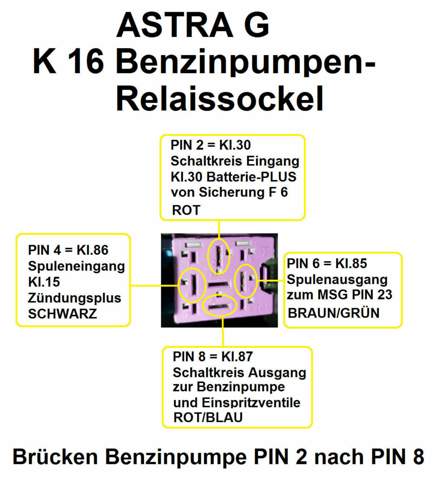

Benzinpumpen-Relais rausziehen und PIN 2 mit PIN 8 verbinden.
Dazu Selbstbau-Überbrückungskabel 2.5 mm2 verwenden.
Jetzt läuft BP auch im Stand bei Zündung aus.
Man kann auch ne Weile so rum fahren ,um zu testen.
Wenn jetzt Fehler weg ist,dann liegt's an der BP-Schaltung.

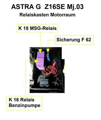

Relaiskasten ASTRA G
K 16 Relaissockel ASTRA G
Sooo also was ich bisher gemacht habe:
Zündkerzen (seit 4 Monaten drin) geprüft, schienen ok zu sein.
Kurbelwellensensor getauscht
Kraftstofffilter getauscht (sah aus wie von 1944, wars aber trotzdem nicht)
Kraftstoffpumpe überbrückt und geprüft wie laut sie ist. Sie läuft und ist sehr deutlich hörbar, leider bringt das überbrücken keinen frotschritt.
Drosselklappe komplett gereinigt inkl. rohre die dahin gehen geprüft und gereinigt.
Der wagen verhält sich noch immer gleich, ich muss allerdings sagen das ich nun gemerkt habe das er bei niedrigen drehzahlen im bereich 200-300 UMdrehungen schwankt. Das heißt ich kann ihn auch bei 1500 umdrehungen halten, er schwnakt halt nur immer mal runter aufg 1200.
Ich habe mal das rohr zur Kurbelgehäuse entlüftung geöffnet und siehe da es ist VOLL mit Ölschlamm.
habe es zeitlich leider nicht mehr geschafft es komplett sauber zu bekommen und wieder zusammen zu bauen. Es ist aber echt viel gewesen was ich da raus gepopelt habe.
Denkt ihr das könnte das problem sein?
