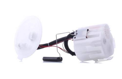

Hallo, ich klinke mich hier mal ein. Hab gerade das gleiche Problem. Sptichst du hier von der Kraftstoffpumpe oder von der Kraftstofffördereinheit? Wollte nur sicherstellen, dass ich das Richtige bestelle. Gruss und Danke
@PercyHairless
Der Z16XE hat nur eine Kraftstoffpumpe im Tank.
Was meinst du mit Kraftstofffördereinheit?
Ich habe einen Astra H Caravan, vllt deckt sich ja der Fehler mit dem G. Bei der Suche nach der Pumpe beim Ersatzteillieferant wird mir auch eine Kraftstoffördereinheit mit Tankgeber ausgegeben.
@PercyHairless
Wenn du einen Benziner hast hast, ist alles eine Einheit.
Hier die Übersicht dazu.
https://www.ilcats.ru/.../?...
Okay, die Bilder 1,2,3,4 zeigen wohl die Kraftstoffördereinheit. Nichts desto Trotz, wird mir bei Lieferant auch eine Pumpe separat angezeigt. Mhmm
@PercyHairless
Wo hast du denn gekauft?

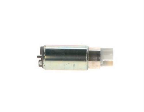

Hier eine für die Benziner ab FG. Nr. 62104874-,65125615-,68084309-,8B000001-,6G-, T. Nr. 93188874
https://www.daparto.de/Teilenummernsuche/Pierburg/703794320
Und hier bis FG. Nr. -62104873, -65125614, -68084308, -6G, T. Nr. 93184120
https://www.daparto.de/.../93184120?...
Okay, super, dank dir, ich glaube die Pumpe selbst steckt in der Einheit und kann auch einzel gewechselt werden ohne die ganze Einheit zu tauschen.
Danke nochmals
Genau.
Kann auch nur die Pumpe getauscht werden.
Das sind dann die,die meistens zweimal die Pumpeneinheit ausbauen,weil der Füllstandsgeber falsch anzeigt.
