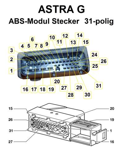

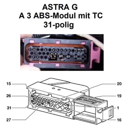

@Acer0589 schrieb am 8. September 2022 um 06:05:26 Uhr:
Pin 27 vom X79 geht auf Pin 14 am ESP Modul. Esp Modul sitzt hinterm Abs Block?
Richtig.
Sonst fehlt dem ESP-MODUL das Signal ( Bremse ist getreten ! )
ESP-Modul-Stecker ASTRA G
Weiblicher Stecker ABS-MODUL
Was heißt mein X2 männlich ist Bombastisch bestückt? TC bzw ESP Schalter easy nachzurüsten?
Ganz falsch !
Das Kabel für ESP-Taster läuft nicht über den X 2 .
Sondern serienmäßig durch die Gummitülle in der Spritzwand.
Zum Nachrüsten muss nur ein Kabel in den Innenraum gezogen werden.
Geht am schnellsten.
Natürlich kannste auch umständlich über den X 2 gehen.
Da musste halt nen PIN am X 2 suchen ,der in beide Richtungen frei ist.
Dafür würde sich Kabel BLAU/GELB am PIN 49 anbieten.
