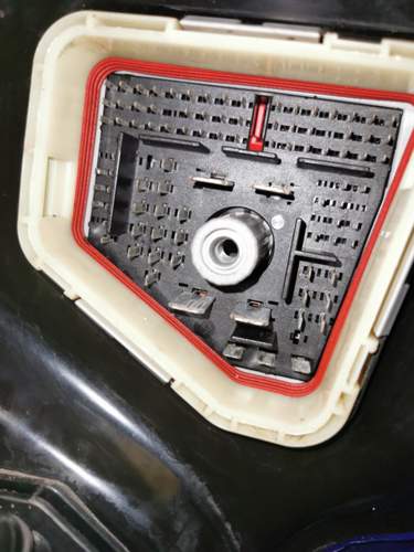

X2 Stecker wurde nach Liste "Stecker_X2_2001_Z20LET_vs._2003_Z22SE" von Ascona Infos umgepinnt und eingebaut - Probleme bzw Unsicherheiten gibt es hier allerdings mit Pin 51,66 und 77.

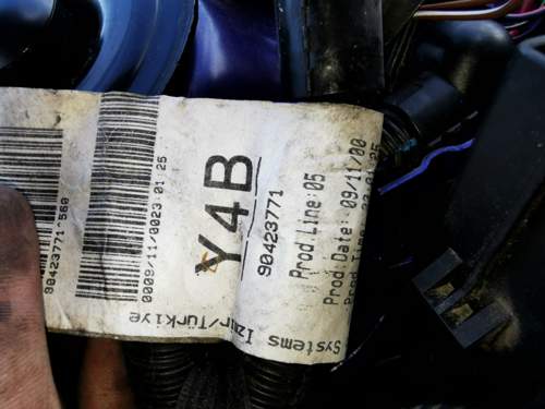

Nach kurzer Recherche festgestellt das es von MJ01 auf 02 eine Änderung im Kabelstrang bzw. eine weitere Sicherung im Relaiskasten gab. Daraufhin habe ich einen 2004er Motorraumkabelbaum aus einem Astra G Coupe (VIN:W0L0TGF074B004562) gekauft, was die Probleme mit Sicherung F1.29 / F3.29 (?) aus der Welt schaffen sollte...
Leider habe ich nach Zusammenbau mit dem 2004er Kabelbaum, genau dieselbe Problematik wie mit dem 01er Kabelbaum. Weder eine Motorkontrollleuchte, Verbindung zum Motorsteuergerät, geschweige denn eine Leuchte für die Wegfahrsperre. Der Motor orgelt, bekommt aber keinen Funken.

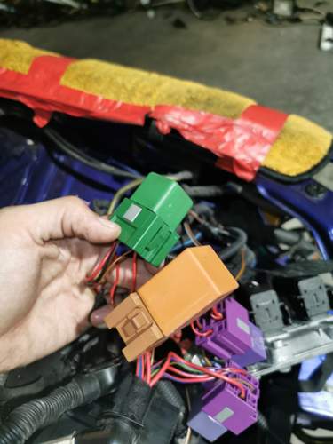

Hier die Bilder vom X2 und den Relais. Pin 26 am X2 hat Durchgang zum Schwarz Roten-Kabel am Orangenen Relais. Lass mich wissen wenn du noch was brauchst
Na,also.
Ist doch alles da,was man braucht.
Eine fette Leitung fehlt leider am LET-X 2 !!

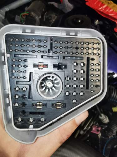

Den Z22SE - X 2 kannste auch zerlegen.
Dann haste Erfahrung und weisst,wie es geht !
Der X 2 vom Z22SE ist bombastisch bestückt !
Da haste jetzt sehr gute Karten.
Den würde ich auch an Deiner Stelle auf alle Fälle drinlassen !
Der "eigentliche" X2 Stecker ist der Originale von meinem Cabrio. Der Coupe Stecker hätte bei Pin 97 ausgebohrt werden müssen, das war mir zu dumm und ich hab meinen Stecker mit der Aussparung bei Pin 97 übernommen und mit der Liste aus der Dropbox und dem 01er LET Kabelbaum Leitung für Leitung umgepinnt. Die Plus Leitung vom verdeck hängt nur grade noch im 04er Motorraumkabelbaum.

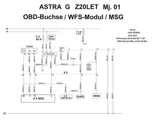

Wegen Deinem PIN 26 ( der Grund,warum die Karre nicht läuft !....)
Im Anhang das Bild von LET Mj.01
Da siehste die Verbindung BRAUN/BLAU vom WFS-Modul zur Leitung MKL.
Die gibt's bei Deinem Z22SE MJ.03 nicht mehr !
Da wird die Verbindung zur SKL ( geändert ab MJ.02 ) im Motorraum gemacht und vorher muss die durch den X 2 PIN 26 geführt werden.
Da ja der LET-KB übernommen wird,haste jetzt garkeine Verbindung zum WFS-Modul auf PIN 2
Dadurch springt die Karre nicht an !
Kapiert ?
Ist also Jacke wie Hose,wo Du die Verbindung machst
Entweder im Innenraum.
Kabel ziehen von WFS- Modul PIN 2 zur SKL ( NICHT MKL !!!! )
Das Kabel zum X 2 PIN 26 liegt dann tot am X 2 !
Oder im Motorraum vom SWRA-Relaissockel ein Kabel zum MSG-Stecker X 79 PIN 3 Kabelfarbe BRAUN/BLAU ziehen.
Das würde ich machen.
Deine Entscheidung !

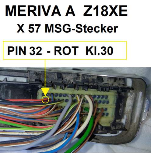

Den X 79 kannste schonmal zerlegen und gescheite Bilder machen.
Wie Beispielbild 2

Sorry wenn ich mich da gerade einmische, aber die Verbindung "WFS Pin 2 zu SKL" sollte im Innenraum doch schon da sein. Weil dort der Innenraum Kabelbaum vom z22se 03er Modell weiterhin verbaut bleibt. Der wurde ja nicht geändert.
Somit benötigt er nur die Verbindung vom X2 pin26 zum X 79 pin3, der Rest wäre am MJ02 doch schon passend, oder habe ich das gerade absolut falsch verstanden?
X2.26 ist doch aktuell der Knackpunkt.
Der Rest wäre ja vorhanden im Innenraum, oder?
Weiterhin leuchtet ja aktuell weder SKL noch MKL. SKL ist klar, wenn zu X79.3 keine Verbindung besteht.
Allerdings scheint X79.13 da auch eine Unterbrechung zu haben, oder?
Sorry,aber da haste nix verstanden.
Die Verbindung zur SKL liegt eben nicht mehr im Innenraum ab MJ.03 !!!
Deswegen gibt's ja überhaupt den PIN 26 mit Kabel für WFS-Modul zum MSG .
Leitung BRAUN/BLAUU
Bis MJ.02 lief da die SWRA drüber.
Hat er ja bewiesen,indem er durchgeklingelt hat bis zum SWRA-Relaissockel.
Das ist genau so,wie ich es beschrieben habe und es gab schon einige die daran gescheitert sind.
Du bist da sowas von auf dem falschen Dampfer !!!
