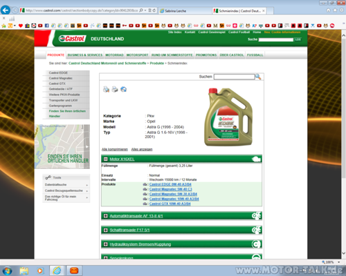

Dann würde ich den Händler wechseln ! Der x16xel ist definitiv nicht auf 30000 Km Intervalle ausgelegt . Alle F und G Astras und die davor haben 15000 Km Intervalle welche ja jahre lang Standard waren bis die LL3 Öle herausgekommen sind . Steht auch so in der BA . Ab H Astra darfst LL gefahren werden aber auch nur mit LL3 5W30 Öl .
Auch darf man nicht einfach hergehen und denken , na mache ich ein LL3 Öl in den x16xel und fahre 30000 Km damit . Das geht nicht den auch der Motor muß darauf ausgelegt sein ein LL3 Öl fahren zu dürfen . Kolbenringe und geregelte Öltemp im Vorlauf sind da sehr wichtig und mit einem normalem Öl ein 30000 KM Intervall zu fahren ist schon hart .

Ja für deinen Meriva mag das ja sein dem ende 2004 kam ja auch der H Astra mit den LL fähigen Motoren raus .
Nicht aber bei den G Astras , diese Motoren haben keine LL Intervalle . Das ist noch die älteres Generation mit einmal im Jahr oder alle 15000 KM
Castrol
