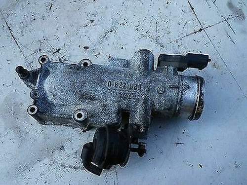

ich glaube wir reden nicht vom selben teil??? bei mir ist nur auf der drosselklappe ein stecker für den sensor sonst nichts.. und von unten wird das ding mit druckluft bewegt
Achso, dachte du kannst den Poti abnehmen zum prüfen. Ist die Klappe immer offen, ist auber auch komisch.
Wozu braucht die Klappe dann einen Stellungssensor? Wenn der Ansaugschlauch ab ist, kannst du reingucken wenn der Motor läuft ob sich da auch mal was bewegt?
Hätte eher gedacht, dass da ein Motor angesteuert wird vom Gaspedalsensor.
Wieviele Pins sind am Stecker?

ich hab doch nur den sensor oben drauf auf der drosselklappe
Wieviel Pins sind da dran?
Vielleicht ist das auch ein Schrittmotor incl. Stellungssensor.
Wenn es eine Einheit ist, kann die wohl nur komplett getauscht werden.

Mach mal ein Foto von der Drosselklappe, vielleicht erkenne ich das Teil im PDF wieder.
Wenn der keinen Bowdenzug vom Pedal mehr hat, muss die Drosselklappe elektrisch betätigt werden oder mit Druck wie du geschrieben hast.

Und sieht deine DK so aus?
Dann sollte sich die DK je nach Unterdruck/Motordrehzahl auch öffnen und schliessen, wenn die fest ist, ist das vielleicht der Fehler.
Vielleicht funzt der Poti ja, nur wenn der immer die gleiche Spannung gibt kommt natürlich der Fehler.
hier mal das bild..
Drosselklappe-ansaugrohr-0822680-opel-astra-g-caravan-t98
ja das ist meine...
Denke, sie muss sich drehen je nach Unterdruck.
Nochmal Fettreiniger-Bad, lasse den Sensor oben aber trocken.
Sprüh mal was in die Drehachse rein und versuche die mit ner Zange wieder Gangbar zu machen, vorsichtig 😁.
Nimm ein Trockengleitmittel zum schmieren, Öle ziehen Staub an und bringen das Ding zum Stillstand.
Ich hab vermutet dass die DK mit Motor betrieben wird, dann wäre es normal dass die Klappe so nicht frei beweglich wäre 🙂.
nee die drosselklappe wird mit unterdruck bewegt...... hab jetzt noch mal getestet im leerlauf und mit gas gespielt die drossellklappe reagiert gar nicht..!!!!!. das agr geht auch nur bis sich das notlaufprogram einschaltet ... dann bleibt es auch stehen.....
