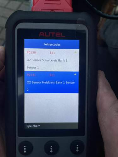

Da der Astra nur als Zweitwagen angedacht war bin ich aufgrund dessen von Diesel auf einen Benziner umgestiegen, wie gesagt am Samstag abgeholt. Es war alles in Ordnung bin 80KM gefahren alles in Ordnung. Zuhause angekommen nach einer Stunde etwa nochmal kurz zum Einkaufen und da kam die MKL (mein alter Bekannter grrrr) naja nach einigen Google und der Bremse/Gas drück Methode den Fehler ausgelesen / ausgezählt es kam wie dann heute mit den AUTEL Lesegerät der Code 0130 bzw. P0130 raus. Zusätzlich dann noch der P0141 (siehe Bilder).
Google hilft, hab mir dann erstmal einiges dazu durchgelesen, Lambdasonden, (beide wurden erneuert laut Vorbesitzer) zu geringe Spannung Lambdasonden, Öl im Stecker der Sonden, Zündspule, Zündkerze usw. naja was so ausgespuckt wird, wenn man die Schlagworte eingibt.
Ich werde morgen nochmal die Zündkerzen und die Kabel prüfen, die Fehler habe ich mit dem AUTEL gelöscht mom ist auch keine MKL an und Fehler werden nicht im AUTEL und auch nicht mit der GAS/Bremse/Zähl Methode angezeigt.

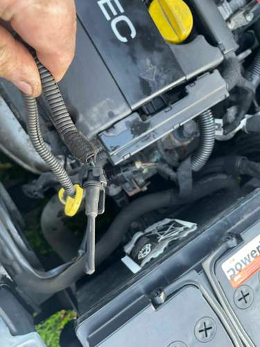

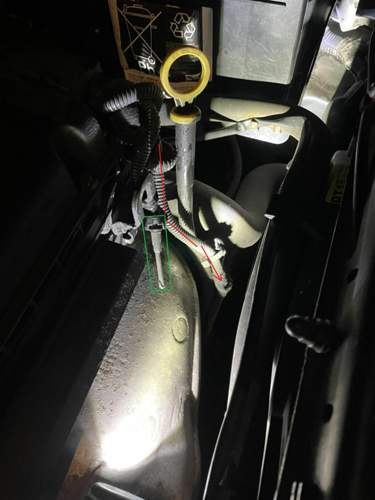

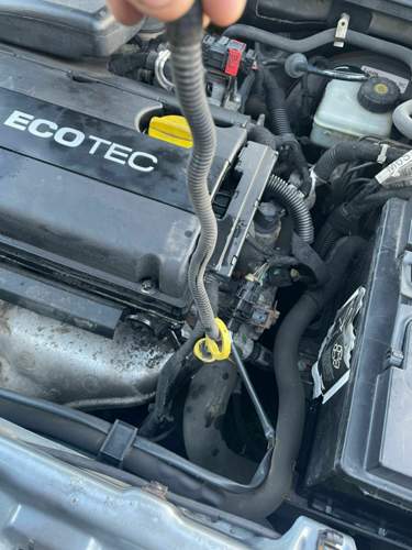

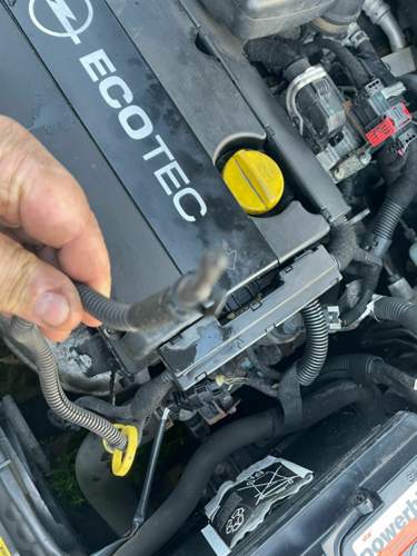

auf den Letzten Bilder habe ich ein Kabel maskiert das war nicht eingesteckt und um einige andere Verkabelung gewickelt kann mir jemand sagen wofür das ist und wo das eigentlich hin muss/angeschlossen sein muss?
Das Kabel kommt (oder geht) von Unten, ist längs dem Ölpeilstab befestigt, hoffe das hielft etwas weiter.

warum hat der Vorbesitzer die Sonden gewechselt? Da wusste der doch bestimmt dass da was mit dem Motor nicht stimmt.
Kam die Aussage "zu geringe Spannung Lambdasonden, Öl im Stecker der Sonden" von ihm?
Frag den Mal, wann die AGR-Kanäle zuletzt gereinigt wurden.
Wenn der 141 wieder kommt, mal die Verkabelung der 2. Sonde prüfen.
Wenn du dich erst nach dem Kauf zum Z16XEP schlau gemacht hast, weißt du jetzt auch, warum jeder den Motor meidet.
die Sonden sind neu weil er beim TÜV 07.2020 die Abgaswerte nicht stimmten, laut Aussage des Käufers wurden die neu gemacht danach hat er dann TÜV bekommen. Das ist aus den Prüfberichten auch so zu entnehmen meine ich, ist etwas anders Formuliert. Verkäufer sagte das die MKL damals wohl sporadisch mal an war, seit dem Wechsel aber nicht mehr.
Das mit der SpannunsVersorgung, ÖL usw das hat mit Doc Google bei der Angabe vom Fehlercode P0130 ausgespuckt, kam nicht vom VK.
Also ich bin Kadett und Astra schon damals als 8 Ventiler gefahren waren immer zuverlässig das nun gerade der Motor nicht gut sein soll, man kann nicht alles genau ausgoogeln, also nicht wenn man nicht weis wonach man genau suchen muss und nicht weis das es zig Motorversionen gibt, und es ist eben auch ein Auto was man locker unter 2000,-bekommt. Aber gebe dir recht auch 10,- rausgeschmissenes Geld tut weh……..
Meist liegt es bei P0130 nicht an der Sonde, wenn was mit den Abgaswerten/Gemischzusammensetzung nicht stimmt.
An sich ist der Motor nicht schlecht, nur brauch er etwas mehr Zuneigung als andere.
Wenn dir der Vorbesitzer nichts zu den AGR-Kanälen sagen kann, würde ich dir Raten, das und auch das AGR selber prophylaktisch anzuschauen, es gibt hier genügend Anleitungen und Videolinks. Wenn der Ansaugkrümmer schon leicht klappert, kannst du das gleich mitbeheben.

Was ist den mit dem Kabel
Weis einer wofür das ist und wo das angeschlossen sein sollte?
Ich kann auf dem Foto die Steckerform und die Polzahl nicht erkennen

Ist wohl ein Kabel mit einer Ader
Wofür ist das und wo muss das eigentlich eingesteckt sein.

@BlackyST170 schrieb am 27. November 2021 um 17:15:52 Uhr:
Verkabelung Ölstandsensor.
Moin,
danke,
kannst Du mir ungefair sagen wo die Buchse für den Stecker ist, wo das Kabel eingesteckt gehört?
Oder alternativ wo ich mir das selbst raussuchen kann?
Aktueller Status: keine Anderung, wenn ich den/die Fehler lösche kommen Sie nach kurzer Zeit wieder, MKL geht an (jetzt auch werdend der Fahrt beobachtet)
