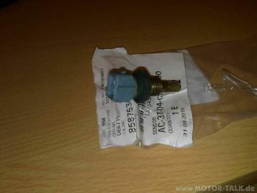

Der 2polige, blaue Temperaturfühler ist für das Steuergerät zuständig. Der einpolige ist nur für die Temperaturanzeige in den Armaturen.
Bestellnr. beim FOH 90510183. Preis 21,07 €.
also muß ich beide austauschen ? oder nur den einpoligen oder den zweipoligen ? wo lieg ich im preis denn mit beiden ca ?
Nein, du musst nur den 2poligen austauschen. Vielleicht habt ihr beiden (marapale und du) ja Glück und der Fühler ist die Ursache für eure Probleme.

Ja genau der ist es, du hast in den anderen Thread ein Frage gestellt, warum es mit anschieben gehen sollte und im stand nicht.
Das ist halt so, weil das stg dann denkt das auto bewegt sich und es nimmt nicht mehr alles so genau.

So schaut er im ausgebauten Zustand aus.
Temperatursensor

Hab gerade noch mal nachgesehen, Einbauort bei 1,4/1,6/1,8l- Motoren mit Multec ist an der Ansaugbrücke.
Edit: Also wie von mir beschrieben hinten an der Ansaugbrücke, nicht wieder mit dem einpoligen Temperaturgeber auf der Ansaugbrücke verwechseln.
