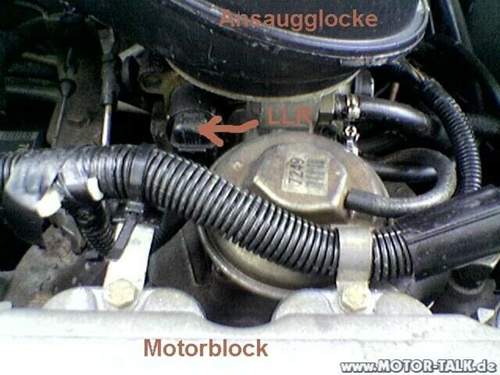

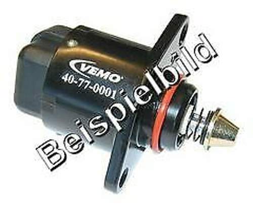

hmmm Leerlaufregler?Aber ob der echt dafür sorgen kann das er nicht starten kann!?!?
Leerlaufregler könnte sein,
einfach mal ausbauen und reinigen kannst ja nix falsch machen....nur unter keinen umständen an dem ding per hand rumdrehen und rumdrücken....
am liebsten in waschbenzin oder Bremsenreiniger einlegen und dann mit ner alten zahnbürste säubern...
kannst dann noch damits länger hält etwas aber wirklich nur etwas fett drauf tun.

hast du vielleicht ein bild wo der leerlaufregler verbaut sein soll ? wie der assehn soll ? bin ich erstmal froh das meine red lady wieder läuft . hab zwar immernoch n flaues gefühl im magen aber da muß ich durch . danke aber trotzdem für eure gedult und eure mühe , ein dickes lob an euch .
ps . sprit kann ich dann ja denke mal ausschließen , da sie ja lief heute . aber benzinfilter steht bald ganz oben auf meiner liste .
So Basti hier 2 Bilder wo das ding verbaut ist und wie es aussieht.

danke übrigens für die bilder marcel . habe mir sehr weitergeholfen .
