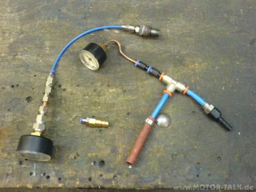

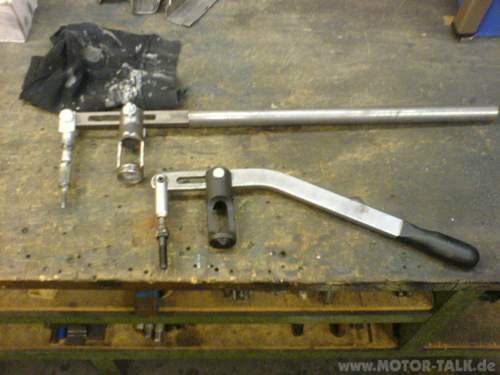

Ein Foto der Werkzeuge die du brauchst um die Schaftdichtungen zu wechseln häng ich mal an. Ein selbstgebastelter Kompressionstester und was zum Einspritzdruck messen ist auch bei..
Dsc01290
Dsc01293
Okay, ich werde erst mal einen Druchverlust sowie Kompresssionstest machen und mich dann mit den Ergebnissen melden.
