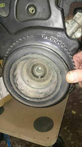

Ich gehe bei meiner letzten Frage von einer korrekt montierten RS aus, dann sollten die Markierungen alle OT zeigen!
Wenn die RS-Markierung dann nicht passt, isse falsch drauf 🙂
Ich meine mit Markierung aber nicht den Arretierpin, sondern eine äusserliche Markierung an der RS!
Ja jetzt, sorry.. Auf die Nockenwellen bezogen, ich bin da zu 2D gewesen... Ich meine nicht. Den letzten Dorn samt Kerbe in der Scheibe hab ich beim C16NZ in Erinnerung... Wenn dann ginge das...
Aneinander vorbei geredet 😁
Wenn die RS denn diese Markierung hat! Ich meine mich aber zu erinnern, dass auf der unteren Riemenabdeckung ne kleine Erhöhung als Markierung zur RS ist...
Zugegeben mehr Selbstüberzeugung als angebracht.. 🙁 Am Block dürfte spätestens nichts sein. Kann er aber schauen...
Ich schau nachher auch mal an meinem X16XEL in der Garage und berichte 🙂
So, hab auch direkt mal Fotos gemacht. Bilder sagen ja meist mehr als 1000 Worte 🙂
Die Markierung an der Riemenabdeckung hat wohl, in Verbindung mit dieser Riemenscheibe, keine Bedeutung. Ich kann zumindest nichts erkennen! Die Markierung an der Abdeckung ist auf ca 2 Uhr auf beiden Bildern zu sehen, ganz rechts aussen!
So sollte die Scheibenposition aber aussehen, wenn sie auf OT steht ---> Bilder
ACHSO: Der X16XEL ist allerdings aus einem Vectra B!!!
Vectrab-x16xel-otmarkierung
Vectrab-x16xel-otriemenscheibe

@Teomon schrieb am 8. Februar 2018 um 20:49:16 Uhr:

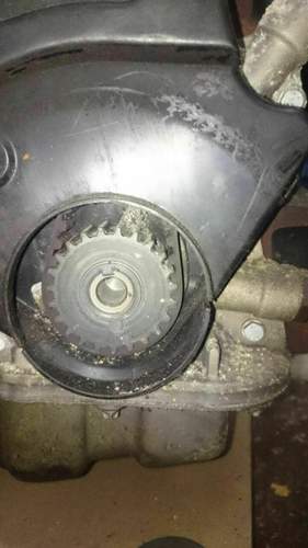

Auch die Markierung auf Bild 2 ist relevant!
Nur leider bei Opel etwas daneben!
Hab schon einige wieder zerlegt weil diese Markierung etwa einen halben Zahn daneben lag!
Ist aber so richtig,. Macht nur nervös!
Also beim Zerlegen nochmals nach einstellen der Markierung am Zahnriemenrad das Keilrippenrad auflegen und die Markierung hier ansehen und selber mit einem weißen Markierstift anmarkern!
Die Frage ist ja er lief ja zwar wie Sack Nüsse aber er lief und jetzt springt er gar nicht mehr an 😉. Liegt es wirklich an der Riemenscheibe. Also nach Werkstatt aufenthalt, schlechte Gasanahme kaum Leistung.
Die Frage ist ob sie falsch montiert sind...
Ja also mal runter nehmen, dann werde ich es ja sehen.
Beim Astra vielleicht. An meiner Vecci-Riemenscheibe finde ich aber "aussen" keinerlei Markierung!!
Aber, wie schon geschrieben, am Besten vor dem Zerlegen noch selbst Markierungen machen! Mach ich im Zweifel auch so...
Die Riemenscheibe gibt dem MSG elektronisch die OT-Markierung, über den KWS und entsprechender RS-Markierung, vor! Wenn diese also nicht exakt stimmt, kann der Motor nicht vernünftig/garnicht laufen!!!
Zieh mal spasseshalber den KWS ab, dann kannste lange orgeln 😉
Riemenscheibe runter nehmen, auf OT stellen und schauen, ob alle Markierungen korrekt sind. Dann Riemenscheibe, so wie auf Bild 2 zu sehen, wieder richtig (Arretierung auf ca "6 Uhr" beachten) draufsetzen und die Schraube mit WICHTIG--> Drehmoment und Winkel<-- festziehen!
Achso: OT der Nockenwellen ist gegeben, wenn die Einkerbungen an der Radfront auf 3 und 9 Uhr zueinander (also innen) stehen, auf Höhe der Ventildeckeldichtung!
OT der Kurbelwelle ist, auf Bild 1, auf ca 5:30 Uhr zu sehen!
