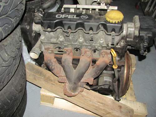

So, Motor habe ich abgeholt gestern, war zunächst sehr skeptisch, weil die Motorcodenummer ( das war mir wichtig) nicht mehr zu lesen war.
Man kann diesen Motor ja auch "zusammenbasteln" aus nem X16SZ. Daher dachte ich zuerst an so krumme Dinger wie Motornummer weggeschliffen oder so. Na ja, Abends hab ich dann mal einwenig sauber gemacht und gekratzt, bischen Öl drauf und siehe da, da kommt tatsächlich wieder C16SE zum Vorschein. Da war ich erstmal erleichtert.
Was soll ich sagen, der Motor macht einen guten Eindruck, hab aber schon einen Faux-Pas entdeckt. Wer sieht ihn noch? Nockenwelle sieht gut aus, Ölschlamm ist auch nicht viel vorhanden.
So wie ich das sehe einer der letzten gebauten, da der schon den schwarzen Nockenwellenkastendeckel hat. Hätte man zwar zwischenzeitlich austauschen können, wird vermutlich aber nicht passiert sein.

Dein Schlepphebel liegt schief.
