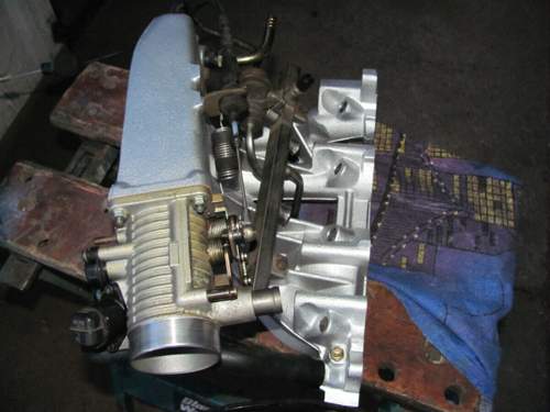

Ist es nicht schön...heut kam tatschlich recht fix die nächste Drosselklappe, sozusagen als Ostergeschenk. Und tatsächlich, sie ist richtig und sicht auch noch gut aus. Jetzt die Frage an einen, der den Motor drin hat, wo gehen die vier Schläuche hinten hin, als die zwei ca. 12mm dicken und der eine dünnere, der auf den Pin kommt. Ich hab Nummer dran geschrieben, Zuordnung von jemanden der es weiß, wäre toll.
C16se-drosselklappe-002
C16se-drosselklappe-001

Ich hab mal einwenig weiter aufgebaut, Teile schon wieder angebaut, jetzt geht es langsam ans zusammenbauen. Hier ein paar Bilder von heute...
Motoraufbau-001
Motoraufbau-002
Motoraufbau-003
