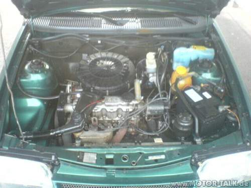

habe da ein kleines problem mit meinen Astra f 1.6l 8v Bj. 93....
und zwar läuft er mal 2 wochen ohne einen fax zu schieben .. aber von einen auf den andren mom bekomme ich ihn nicht mehr an .. und zwar so lange bis geschoben werden muss ... -.- dan kommt er aber sofort und läuft auch..
getauscht wurde :
Zündspüle
Zündkabel
Benzinpumpe
Zündschloss
und jetzt kommt noch ein andrer verteiler..
bitte schnell um rat.. :(

Hab grad den Plan nochmal angeschaut und gesehen, das ja alles über Masse läuft. Demzufolge müßtest du am Kontakt 1 auch dauerhalft 12 V haben ( sorry). Kommt ja direkt von der Spule.
Hab es damals so gemacht, das ich alle Steckverbindungen dran hatte und ich das Kabel am Kontakt 4 getrennt habe.hatte dann zwischen die 2 Enden s Messgerät dran. Dann kam die Schaltfrequenz.

Du hast aber nen C16NZ und der Plan und auch das Zündungsmodul sind vom C14NZ.
Aber dein Induktivgeber (Hallgeber) könnte es schon sein.
MFg Ulf
Jo, ist zwar der Plan vom C14NZ aber wenn er ein separates Zündmodul hat, kann er dennoch den Plan benutzen. Im Stromlaufplan vom C16NZ gibt es bei mir leider kein separates Zündmodul. Da ist das Zündmodul laut Plan im Zündverteiler mit integriert.

Und beim C 18NZ isses dann wieder separat. Komisch, gibts da manchmal noch nen anderen Plan
Kann nur sagen, das ich mich damals bei meinem 1,6ér auch an den Plan vom C14NZ gehalten hab und es passte soweit alles.
Merkst was? Die Zündung des C14NZ ist anders als die des C16NNZ;)
Ist schon richtig, aber wo ist im Plan vom C16 NZ das einzelne Zündmodul unterhalb der Zündspule, was er bei sich gefunden hat.
Und wenn er ein separates Zündmodul hat, fehlt in dem Plan Beispielsweise die Kabelverbindung vom Hallgeber zum Leistungstransistor vom Zündmodul.
Wie gesagt, sprech nur von meiner Erfahrung damals, und da hat der Plan einfach net gepasst.

so denke ma habe erfreuliche nachrichten habe den kompletten verteiler getauscht.. :D und zich tausend ma gestartet keine faxen mehr voher konnte ich 2-3 mal starten und dan kann sein das es wieder nicht ging.. bis jetzt geht noch alles =)
nur halt manchmal geht er im stand aus..
ZZP eingestellt? Mit gebrückter Reizleitung?
@enrique: Der C16NZ hat sonen x-poligen Stecker an der Spule. Ein Zündmodul wien X16SZ oder wohl auch der C14NZ hat er nicht. Ist mir nie aufgefallen.
Kann man auf dem Bild vielleicht erkennen.
joar hab den alten makiert und dan den neuen drauf ne... .. werde jetzt noch einmal kerzen tauschen und dan is ja alles top ..
wen er dan meint ausgehn zu müssen is das halt so :/
Ich dacht du lernst den Kram?:mad: Markieren ist fürs Grobe! Strobo heißt das Zaubermittel. Brücke muß dabei die gleiche rein wie zum Fehler ausblinken..
