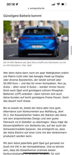

Es ist ein NMC-Akku, kein LFP.
@B.Trüger schrieb am 6. Dezember 2023 um 23:07:29 Uhr:
Echt? Okay, ich hatte die Info vom FOH, dass der neue Astra, wie auch der neue Corsa „Long Range“ über LFP Akkus verfügen.
D.h. Man sollte bei NMC Akkus schon die 80% Ladelimit im Blick haben.
Auf die Schnelle hab ich nur eine Quelle zum Corsa gefunden. Ist aber der gleiche Akku.
"Der Corsa Electric erhält eine neue Lithium-Ionen Batterie vom Typ NMC 811 für mehr Reichweite [...]"

Alles klar. Lieben Dank. D.h. man sollte nicht 1x wöchentlich auf 100% laden für das Balancing?
LFP ist noch Zukunftsmusik:
https://autogazette.de/.../...geruestet-ins-ewige-duell-989418342.html
LFP-Batterien bei Stellantis:
https://www.media.stellantis.com/.../...erien-fuer-europaeischen-markt
und
"... Erstmalig im Stellantis-Konzern verwendet die kosteneffiziente, BEV-native Plattform ein 44-kWh-LFP-Batteriepaket (Lithium-Ferrophosphat), um eine WLTP-Reichweite von bis zu 320 km1 zu erzielen, ..."
https://www.media.stellantis.com/.../...opaeische-elektroauto-17102023
Zur Batteriepflege weiß ich leider nicht viel. Generell ist häufiges Schnellladen, ganz leer Fahren oder auch langes Weiterladen trotz Erreichen der 100% vermutlich nicht ratsam. Eine Begrenzung auf z.B. 85% (wie sie auch manche Smartphones haben) fehlt dem Astra leider.
Die Ergebnisse von Batteriegesundheitstests anderer Elektroautos lassen allerdings hoffen, dass die Traktionsbatterien länger halten als von vielen befürchtet. Auch wenn ein gewisser Reichweitenverlust über die Jahre hinzunehmen sein wird.

@Physikler84 schrieb am 6. Dezember 2023 um 23:19:09 Uhr:
Finde den Fehler 😁
Infos von der versammelten Ahnungslosigkeit beim Thema E-Auto...
@Physikler84 schrieb am 6. Dezember 2023 um 23:49:41 Uhr:
NMCs mögen es erst mal grundsätzlich nicht, lange Zeit ganz voll oder ganz leer rumzustehen.
Beste Lagerbedingung wäre 50% Ladung.
ABER: Für ein Balancing ist es durchaus gut, ab und zu auch mal auf 100% zu laden. Und wenn man dann zeitnah (<1 Tag) einen Teil wieder rausfährt, fügt das dem Akku auch keinen Schaden zu. Also über die Nacht volladen, dann morgens fahren.
Da ist dauerhaftes Schnellladen (anstatt mit 11kW) für die Chemie deutlich stressiger.
Unser Corsa hat mittlerweile 43000 km und wir praktizieren das seit 3 Jahren so, dass an der Wallbox über Nacht vollgeladen (100%) wird, dazu Schnellladeanteil max. 20% -> keinerlei Reichweiteneinbußen feststellbar.
