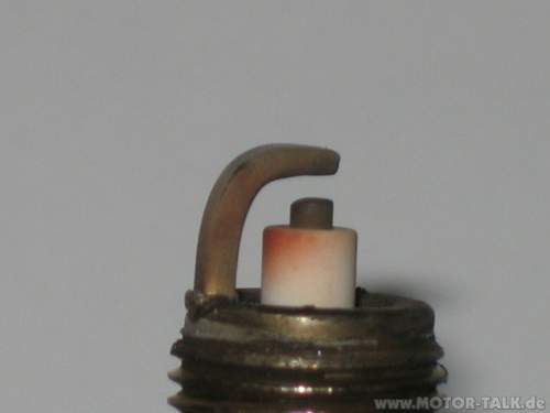

also ich fahre seit über 100.000km auf LPG und man muss definitiv die Kerzen früher wechseln als im normalen Benzin betrieb.
Sie nutzen sich einfach schneller ab. Ich wechsele etwa alle 25000km und kaufe mir die original Kerzen in der Bucht für 20€ und wechsel selber.
Kerze nach ca. 25t km.
Img-2817
