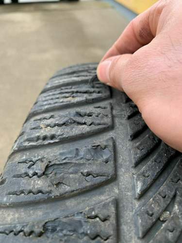

servus,
habe jetzt gestern sommerreifen auf meinen q7 montiert und dann ist mir aufgefallen das bei den winterrädern vorne, das gummi vom reifen sich löst. Weiß jemand woran das liegen kann ? Habe die Reifen dazu bekommen als ich das auto vor 3 monaten gekauft habe. Waren gebraucht. Habe ständig den druck geprüft, daran wird es nicht liegen
