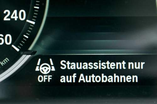

geht der Stau-assi nur auf der autobahn?
falls auch auf Land: wie schalte ich ihn ein?
@larsnell schrieb am 5. Januar 2016 um 22:39:54 Uhr:
Würde über all gehen, aber der Spurhalteassistent muss die Spur erkennen.
Genauso wie auf der Autobahn.
Das ist nur beim Stauassistenten bei BMW der Fall.
Bmw-stauassistent
@Protectar schrieb am 5. Januar 2016 um 22:48:15 Uhr:
und wie schalte ich ihn dann ein?
@larsnell schrieb am 5. Januar 2016 um 22:52:58 Uhr:
Mit dem seitl. Knopf am Hebel, links.
