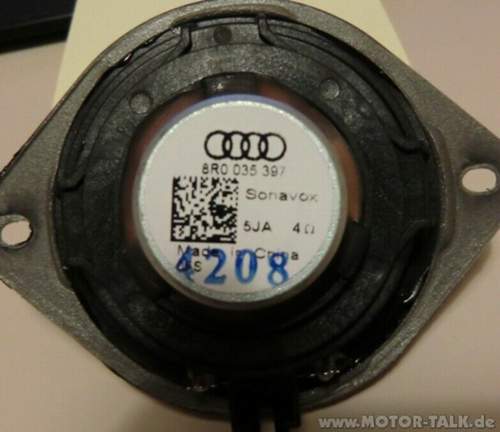

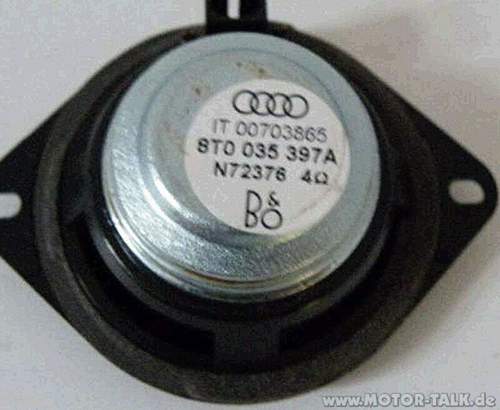

3. Im Armaturenbrett braucht man auch nichts parallel schalten, da sowohl die ASS als auch die B&O Lautsprecher 4 Ohm haben. Ich erkenne hier auch kein "Problem".

Impedanz-ass-center
Impedanz-b&O-center

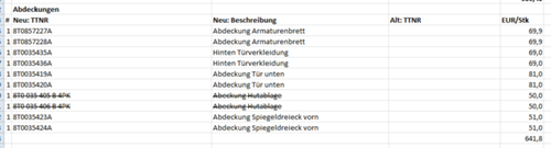

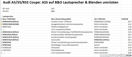

Hab da mal ne Übersicht gemacht, was man an Lautsprechern und Blenden beim A5/S5/RS5 Coupe bräuchte für die Umrüstung. Erstmal ohne Verstärker.
Zwar ist es Coupe und nicht A4 8K Limo aber vielleicht hilft es trotzdem teilweise.
Überraschend fand ich, dass die Lautsprecher neu beim Freundlichen ähnlich viel kosten wie gebrauchte Komplettsysteme bei Ebay, ca. 360EUR.
Bild-1
