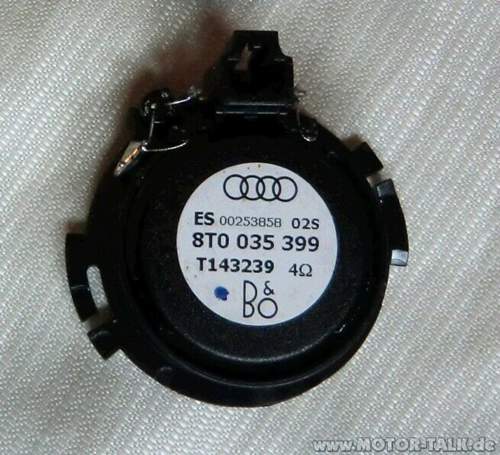

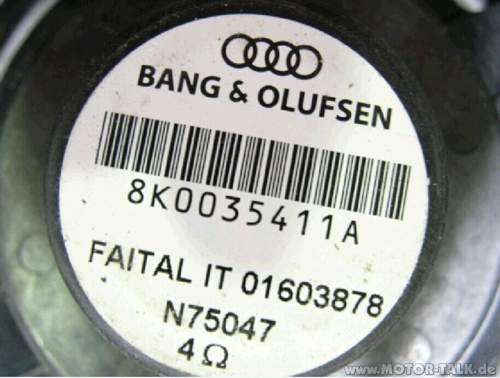

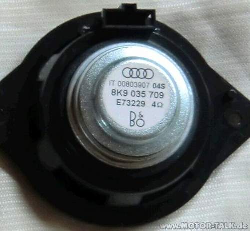

Original geschrieben von s-line-snake
3 Jahre ist ein Wort!:):D Hört sich gut an.
B&O hat doch 8 Ohm... Oder täusche ich mich da?
-> Die Türlautsprecher, Hochtöner, etc. von B&O haben 4 Ohm.
-> Die ASS Türlautsprecher (China) haben vorne 2 Ohm, hinten 4 Ohm.
-> Bei der Umrüstung auf B&O Lautsprecher wird der Hochtöner im Spiegeldreieck parallel angeschlossen, ergibt dann gesamt 2 Ohm. (so wie bei ASS in der hinteren Tür Tieftöner und Hochtöner parallel angeschlossen sind)
Die Impedanzen passen hier also, so kommt der ASS Verstärker auch gut mit der Umrüstung zurecht. :)
(B&O Subwoofer Avant hat 6 Ohm, Subwoofer B&O Limo hat 8 Ohm)

Original geschrieben von stevoboy
Frage allerdings a) ohne Frequenzweiche macht der hochtöner nur Unsinn b) sind die Lsp wirklich so viel besser als die vom ass oder macht der Verstärker plus Equalizer da die Hauptarbeit.
zu a) die "Frequenzweiche" ist am Hochtöner intergriert (siehe Foto), ist ja ab Werk genau so verbaut (parallel geschaltet).
zu b) der Verstärker vom ASS im Kofferraum kann deutlich mehr als die China Lautsprecher hergeben können.
Lautspecher die ein Vielfaches kosten sind unter Umständen noch besser als die B&O. Aber mancher möchte vielleicht lieber Originalteile nachrüsten ohne Distanzringe etc., bei denen sogar die Stecker passen.
Zusammen mit den B&O Blenden ist das ja auch eine optische Aufwertung... (auf Fremdlautsprecher die B&O Blenden zu montieren wäre etwas seltsam :))

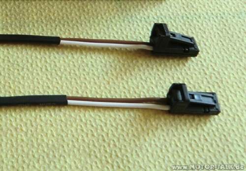

Hast Du den Stecker vom original LSP-Kabel dann abgetrennt? Oder dran gelassen und einfach eine Hochtönerleitung angeklemmt? Ist der Stecker beim ASS und B&O identisch? Ich hätte Hemmungen da was abzuknipsen. Würde mir eher einen die Stecker vom Freundlichen besorgen und über eine Buchse an den Originalstecker anklemmen.
Natürlich wurde nichts abgetrennt oder abgezwickt, das war ja Sinn der Sache Originallautsprecher zu verwenden! Die ASS und B&O Lautsprecher in den Türen haben die gleichen Stecker. So ist auch alles rückbaubar. Die Hochtönerleitung wurde zusätzlich mit angeklemmt.

Steckergehäuse für die Hochtöner in den Spiegeldreicken: 4B0 971 832
passende Einzelleitung: 000 979 009E
Zusätzliche Schrauben werden keine benötigt, die Hochtöner sind eingeclipst.
Alle Gitter in der Armaturentafel lassen sich mit dem allseits beliebten Demontagekeil ausclipsen.
Stecker-hochtoener
