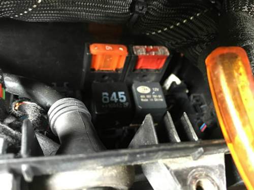

Kurzer Erfahrungsbericht!!
Ganz klar wer suchet der findet auch im richtigen Relaiskasten!!!
Ohne die Hilfe von Ulvhedin wäre ich nicht fündig geworden!
Also wenn man vor dem Auto steht ganz klar im Wasserkasten links!😉
Der Kasten lässt sich nicht komplett öffnen es sei denn man baut alles ab was durch den Scheibenwischer blockiert wird!😕
So und daraus resultierend ein fall für den Gyn. mit den Hebammenfingern und viel Aua an den Händen.🙁
In meinem Fall liegt Vorne noch ein Relaisträger quer der die Sicht auf alle weiter hinten versperrt,
Da ja alles so schön eng ist war es eine Kunst den raus zu bekommen.
Nach dem der Relaisträger draußen war, siehe da das verfluchte Relais grau mit schwarzer Schrift 373.😠
Jetzt der Gyn. mit langen Finger das Relais ziehen und irgendwie das neue Relais 645 Teile Nr. 4H0 951 253 A auf gleichem Weg wieder rein!
Alles zusammen bauen und freuen !!!😁
Fiel Spaß beim Tauschen

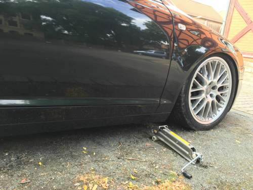

Wenn es doch zu tief ist, kann man trotzdem zum Werstatt rollen lassen? Ich meine wirklich, dass man es vorsichtig fährt, hat jemand schon dadurch die komplette Luftfahrwerk zerstört?

Da der Kompressor ja nicht zuschaltet bzw. defekt ist, kannste auch anheben. Der WM deaktiviert ja den Kompressor, was sich hier erledigt hat. Wenn es nicht soweit ist, kann man schon noch in die Werkstatt langsam fahren, oder Abschleppen lassen, sofern ADAC Mitglied, da kostet das nichts.
Wenn das MMI AAS Menü grau ist müsste der WM doch sowieso aktiv sein, schau doch mal nach.
Ich schrieb doch schon das da nichts kaputt gehen kann wenn Du "sinnig" zur Werkstatt fährst !

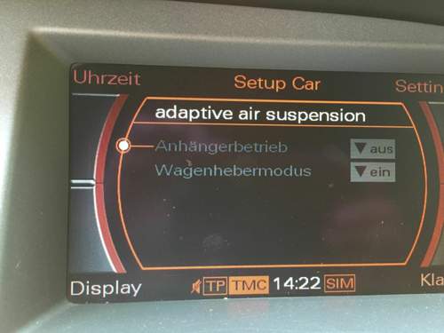

Den Wagenhebermodus stellst Du im "Setup" ein
Wenn dieser aktiviert wurde ist nicht nur der Kompressor deaktiviert sondern die ganze Regelanlage regelt nicht mehr um ein runterspringen vom Wagenheber zu verhindern !
Dein erster Beitrag geht ja gleich um die Frage des Relaise !
Ich habe das ähnliche Problem (Luftfederungmenü in MMI wurde ausgegraut und konnte nicht mehr einstellen) und bräuchte kurz eure Hilfe. Hier ist mein Daten
Audi A6 4F 4.2 bj 2005 mit Luftfederung.
Ich habe den Wasserkasten ausgebaut und konnte den Relais nicht finden, alles was ich sehe vor der 40A Sicherung ist diese beiden Relais
Kann ich einfach den ersten ( sich vor der Sicherung 40a befindet) gegen den 645 austauschen oder soll ich noch woanders suchen?

Das aktuelle Problem
Auto steht im Moment sehr tief, zum Fahren geht es irgendwie nur gerade aus, aber scharf lenken hat die Reifen physische Kontakt mit der unteren Seite von Kotflügel, daher es ist schon kritisch. Mit der Zustand war ich schon ca. 150km unterwegs und habe auch gemerkt, dass der Wagen schaltet die Modus von allein um, man hat auch gemerkt, dass die AAS noch funktioniert.

1. der 645 Relais wurde gewechselt und steht drin, vor der 40A Sicherung

Relais 645 ist drin
Wagenheber ist an
Zu tief für den Bordwagenheber

Ich habe den Kompi eingebaut, hebt den Wagen zuerst runter um zu gucken ob es funktioniert, also Wagen runter, Software anschließen und den Test in STG 34 laufen und sah da, der Wagen wird hoch gepumpt!!! Die Freude war großartig.
ich habe dann die Grundeinstellung sofort gemacht, in dem ich einfach Kanal 1 und 2 hinging und dort den Wert 385 eingegeben habe, auch 3,4 jeweil 380 als Wert und alles Testen, Speichern, und danach noch zum Kanal 5, Wert 1 und Speichern.
Danach ist die MMI Einstellung wieder möglich und ich kann zwischen verschiedenen Modi wechseln, alles wie es sein soll.
Während der Wagenhebermodus immer noch aktiv war, habe ich den Wagen wieder hochgehoben und dann anschließen alles zusammen gebaut, davor natürlich noch die Kabel befestigt.
