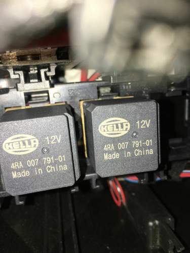

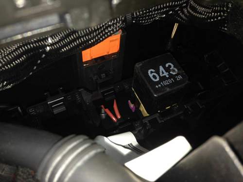

Hallo Gemeinde!
Wollte heute ebenfalls dass Relais 373 austauschen, jedoch sieht es in den Kasten bei mir anders aus.
Wo liegt das Relais?
Img-1193
643 ist auch schon eine modifizierte Version. Das sollte also in Ordnung sein. Du kannst es aber auch gegen das 645 tauschen wenn Du es schon vorrätig hast.
Auf der Seite des Relais kann man die beschaltung sehen. Sollte dann identisch mit dem Ersatzrelais sein welches Du hast.
Schau auch mal eine Seite vorher hier in diesem Thread. Da wird auch von einem 643 gesprochen.

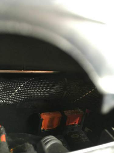

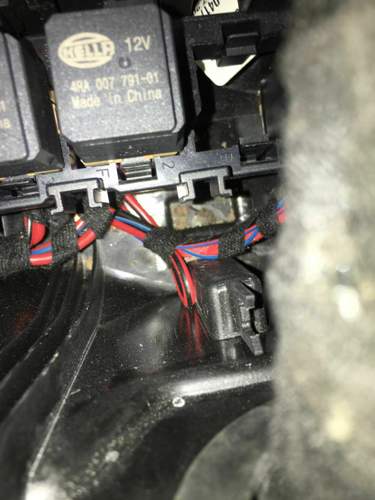

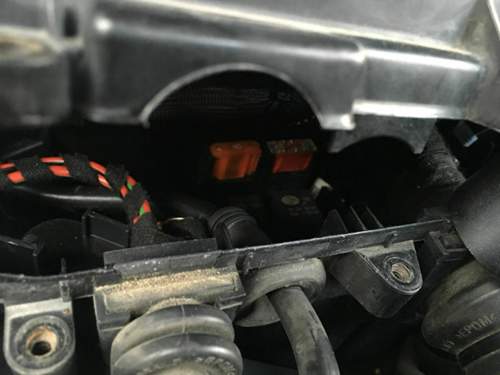

Ich habe das ähnliche Problem (Luftfederungmenü in MMI wurde ausgegraut und konnte nicht mehr einstellen) und bräuchte kurz eure Hilfe. Hier ist mein Daten
Audi A6 4F 4.2 bj 2005 mit Luftfederung.
Ich habe den Wasserkasten ausgebaut und konnte den Relais nicht finden, alles was ich sehe vor der 40A Sicherung ist diese beiden Relais
Kann ich einfach den ersten ( sich vor der Sicherung 40a befindet) gegen den 645 austauschen oder soll ich noch woanders suchen?
Danke und beste Grüße,
Wo im Wasserkasten hast Du denn gesucht ? da sind 3 Kästen 😁
Es ist im Wasserkasten Beifahrerseite
Sollte 373 draufstehen das neue hat
645 glaube ich .
Hier steht wies geht: http://www.motor-talk.de/.../...or-schaltet-nicht-ab-t4161891.html?...
Glaube mir, ich habe den von der Beifahrerseite gesucht, dann war ich noch skeptisch und habe sogar den rechten aufgebaut, aber auch nix gefunden, bin so was von verwirrt 🙁
Klick mal den Link und lies weiter vorne...da sind noch Bilder.
Es sollte das Relaise sein das neben der großen Sicherung sitzt
Die Seite 3 habe ich fast auswendig gelesen, aber kann es sein, dass der a6 4f 4.2 quattro bj 2005 anders verbaut ist? Guck bitte mal die Bilder an, außer die beiden Relais gibts keiner mehr.
+2
Da hat schonmal jemand wild getauscht und ein falsches rein gesteckt !
Wenn Du meinen verlinkten Beitrag gelesen hättest dann hättest Du es auch gemerkt !
Und Bilder ansehen kannst Du anscheinend auch nicht ??
http://www.motor-talk.de/.../bild-2-i206521179.html
Es ist das Relaise vor der 40A Sicherung DAS musst DU wechseln.
Der Sentinel, du bist mein Schatz, tausend Dank, ich werde mal morgen gleich probieren! Schönen Abend noch!
