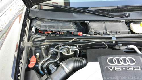

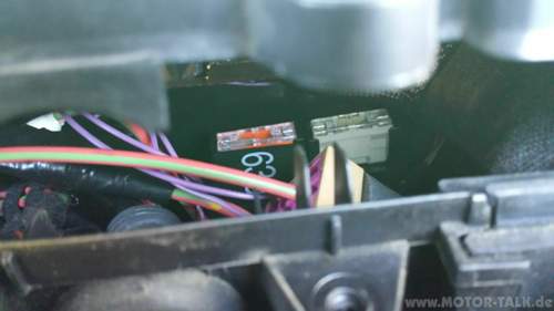

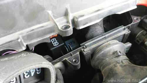

Kurzer Erfahrungsbericht!!
Ganz klar wer suchet der findet auch im richtigen Relaiskasten!!!
Ohne die Hilfe von Ulvhedin wäre ich nicht fündig geworden!
Also wenn man vor dem Auto steht ganz klar im Wasserkasten links!😉
Der Kasten lässt sich nicht komplett öffnen es sei denn man baut alles ab was durch den Scheibenwischer blockiert wird!😕
So und daraus resultierend ein fall für den Gyn. mit den Hebammenfingern und viel Aua an den Händen.🙁
In meinem Fall liegt Vorne noch ein Relaisträger quer der die Sicht auf alle weiter hinten versperrt,
Da ja alles so schön eng ist war es eine Kunst den raus zu bekommen.
Nach dem der Relaisträger draußen war, siehe da das verfluchte Relais grau mit schwarzer Schrift 373.😠
Jetzt der Gyn. mit langen Finger das Relais ziehen und irgendwie das neue Relais 645 Teile Nr. 4H0 951 253 A auf gleichem Weg wieder rein!
Alles zusammen bauen und freuen !!!😁

Sicherung sitzt im Sicherungskasten Beifahrerseite im Wasserkasten.
Wenn soweit alles unauffällig ist dann Tausch das Relais vom AAS, das ist bekannt dafür kleben zu bleiben !
4H0 951 253 A (10,20 +mwst )
Was ich zu dem noch festgestellt habe ist , dass man über dass MMI die Fahrwerksverstellung noch durchführen kann aber das leider nicht immer . Zwischendurch geht immer mal wieder die Kontrollleuchte des ASS dauerhaft an und dann kann man auch über das MMI nicht mehr bedienen weil alle Positionen ( LIFT,COMFORT,AUTOMATIC und DYNAMIC ) grau unterlegt ,sprich inaktiv sind !
Übrigens nach neustart des Motors kann man für ca. 500m die Einstellungen vornehmen , jedoch geht dann wieder die Kontrollleuchte an .
Wo kann da der Fehler liegen ?
So war es bei mir auch 🙁 aber leider war mein Kompressor dann schon hinüber.
Wie erwähnt ist es meistens das Relais im Sicherungskasten Motor Beifahrer > Graues Relais und daneben ist die 40 Ampere ( Maxi ) Sicherung für den Kompressor.
Vielleicht hast noch Glück und brauchst nur das Relais > Kostenpunkt ca. 15€
