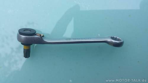

Weiß nur noch nicht wie ich da mit der Hand reinkommen soll,Wasserkasten hat ja corne 4 Torx
Schrauben,wenn die gelöst sind,geht Deckel nur etwas auf,habe im hinteren Teil noch eine Schraube ertastet,will aber nicht den ganzen Windabweiser demontieren,um da ran zu kommen.
Oder habt ihr den Deckel einfach so aufgezogen,nicht das der Kunstoff noch reisst?
Eigentlich müssen die Wischerarme ab und die schwarze Verkleidung an der FrontScheibe ab um ordentlich ran zu kommen.
Ein ganz kurzer Torx dürfte aber auch reichen um den Deckel los zu bekommen.

Also ich habe es ohne den Abbau der Wischerarme wegbekommen.
Das Relais muss man allerdings mit Taschenlampe und Spitzzange entfernen.
Rausnehmen geht schon noch, aber genau einsetzen ist bestimmt wieder Fummelarbeit,siehe TFL Lampen austauschen...
Zwei linke Hände sollte man nicht haben, jedoch eine Spitzzange. Vorsichtig ansetzen und leicht drücken, das geht schon...
