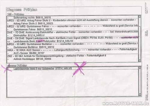

Als das Problem das erste Mal auftrat hab ich mal den Fehlerspeicher auslesen lassen und das kam dabei raus.
Scannen0001
Wäre gut wenn du den Fehlerspeicher jetzt noch einmal auslesen lassen könntest.
Kostet zwar was klar, aber dafür könnten wir dir sicherlich besser weiterhelfen.
Alles andere was ich und andere sonst hier posten sind nur Vermutungen und müssen nicht zu 100% zutreffen.
Auch wenn dein Fehlerbild auf einen defekten Kurbelwellensensor zurückzuführen ist.
Der Fehler von der Lüfteransteuerung wurde damals behoben?
Elektrisches Problem?
Ich tippe wenn du denen Speicher jetzt wieder auslesen lassen wirst, steht die Lamda wieder drin.

So, hab letzten Freitag den Fehlerspeicher nochmal neu auslesen lassen, Lamda und Elektrolüfter standen u.a. wieder drin.
Der Lüfter wird laut Aussage wohl angesteuert aber er dreht sich nicht. Nun soll ein Neuer rein. Bei 297500km Laufleistung wollte ich nun nicht unbedingt ein Originalteil nehmen. Was meint ihr, kann ich da auch einen aus dem Zubehörhandel nehmen?
Zu der Lamdasonde meinte der Werkstattmeister da kann man sich mal drum kümmern wenn der Verbrauch mehr werden sollte.

So, nun meine Rückmeldung nach ausgiebiger 'Testfahrt'.
Der von mir gekaufte Elektrolüfter aus dem Zubehörhandel hat eine sehr gute Qualität, passt einwandfrei und funktioniert nun wieder zuverlassig. Beim Einbau des Elektrolüfters zeigte sich dann das der Klimakondensator auch hinüber ist. Somit wurde endlich auch die Ursache für den ständigen Kältemittelverlust gefunden.
Also neuen Klimakondensator beim selben Händler (da wo ich auch schon den Elektrolüfter gekauft habe) bestellt und eine Woche später eingebaut. Auch dieser hat eine sehr gute Qualität.
Die defekte Lamdasonde wurde auch gewechselt, diese aber original BMW-Teil. Nun hat der Motor auch wieder einen guten Durchzug und wirkt nicht mehr so träge wie vorher.
