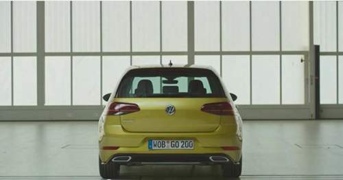

Wenn schon Fakeblenden, dann die des Golf 7 Variant. die sehen ja mal 3 Klassen sportlicher aus als die beim Passat. Endlich hat VW kapiert wie man solche Formen richtig designt.
http://i.auto-bild.de/i/vw_onepager/vw-golf-7-facelift-varianten09.jpg
Das stimmt allerdings
Auch hier muss der Stoßfänger neu, wenn es überhaupt passt. Und der kommt erst in einem 3/4 Jahr...
Naja, wieso die jetzt großartig "sportlicher" aussehen sollen als beim Passat erschließt sich mir zwar nicht, aber das Golf Variant-Heck sieht so auf jeden Fall deutlich gefälliger aus.Die Rückleuchten scheinen auch überarbeitet worden zu sein.Kommt der R-Variant jetzt auch mit diesen Blenden oder bleibt da das 4-fachrohr von denen beim Variant 2 Fakes sind ;-)?
Beim R-Variant bleibt das Vierfach-Rohr.
Und sportlicher sieht es deshalb aus weil das Trapez unten nach außen gezogen ist und nicht nach innen. Beim Passat sieht das deshalb nicht sportlich aus, weil es den Konturen des Stoßfängers nach innen folgt, nicht den Konturen eines (angedeuten) Diffusors wie beim Golf und den meisten anderen Fahrzeugen (Mercedes, Bmw, Renault etc.) auch.
Allerdings fällt bei der Form, die Passat Blenden sind schmaler, es noch leichter auf, das es Fake Blenden sind. Bei den Fahrvideos vom normalen Golf im R-Line Trimm (das war der Goldene) war das ganz schlimm. Dann doch lieber ohne die Dinger.

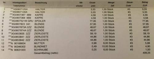

Hallo Leute,
da meine Stoßstange beschädigt ist würde ich in dem Zuge gleich die Trapezblenden nachrüsten.
War heute beim freundlichen und naja der konnte mir mit den Teilenummern nicht weiter helfen. Es gibt zu viele.
Wende mich an euch mit der Bitte um Teilenummern. Meiner ist ein 150 PS Tdi Variant Comfortline das würde bedeuten, dass die Chromleisten zusätzlich an den Diffusor müssen. Und in Wagenfarbe lackiert werden müssten? Neue Stoßstange ist schon vorhanden.
Für den R-Line-Spoiler siehe Bild im Anhang. Ja, beim CL müssen die Chromleisten lackiert werden, damit es passend aussieht. Wichtig ist ein spezieller Haftgrund, damit der Lack vernünftig auf der Chrombeschichtung hält.
Img-2278
