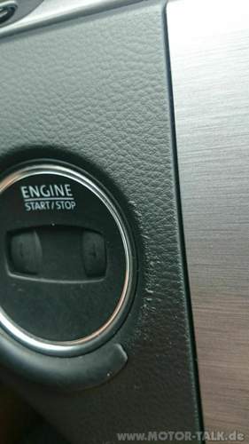

Habe das Problem, dass sich das Armaturenbrett um das Zündschloss herum auflöst.
Die oberflächliche Beschichtung blättert ab. Das habe zuletzt bei einem Golf 4 an den Türgriffen gesehen. Bei einem 3 Jahre alten B7 jedoch?
Es passiert nur in der rechten hälfte des runden Ausschnittes wo man dem Schlüssel steckt.
Da ich an der Stelle weder mit der Hand noch dem Schlüssel oder den Schlüsselringen in Berührung komme, frage ich mich schon woran das liegt?
Der ?? meint , keine Garantie oder Kulanz nach 3 Jahren- verursacht durch Handcreme etc...
Dafür sprechen würde ja das es nur rechts ist, wo man beim Einstecken nun mal mit den Knöcheln dran kommen könnte, dagegen das ich nie die Hände creme, nur wasche, und ich immer den Daumen oder Zeigefinger nutze, keine Berührung mit dem Armaturenbrett an der Stelle.
Kennt das jemand?

hallo zusammen,
ich habe auch heute erste Anzeichen von einer "Auflösung" entdeckt, siehe Bild, ist wenig aber für einen nicht einmal 3 Jahre alten Passat schon etwas ernüchternd; ( siehe auch Bild ); Termin für Serviceintervall ist im August werde dies auch reklamieren und hoffe auf Garantie ( Habe die Neuwagen Garantieverlängerung ) Gibt es diesbezüglich Erfahrungen? Kleinlich möchte ich nicht sein, bei Ebay kostet das Element um die 20 Euro aber für einen Wagen der über 35000 Euro NP betrug ist dies schon etwas enttäuschend,

Genau so hat es bei meinem letzten B7 (Leasing-Rückgabe im Januar diesen Jahres nach 3 Jahren) auch ausgesehen. Ist ne Stelle die nie mit dem Schlüssel oder den Fingern berührt wird. Denke dass ist ein Problem mit der Beschichtung. Wurde aber in der Leasing-Abschlussbewertung meines Wissens nach als normale Gebrauchsspuren gewertet.
Kommt aber wohl auch auf einen (kulanten) Händler an, da unsere Firma alle Fahrzeuge dort least.....
Nun habe ich aus Neugier bei meinem CC mal nachgeschaut. Tatsächlich löst sich auch hier die Beschichtung rund um das Kessy-Zündschloss, und das auch nur auf der rechten Seite. Ist schon sehr merkwürdig. Jedenfalls beweist mir das einmal mehr, dass VW nie die Verarbeitungsqualität eines (auch älteren) Audis erreichen wird. Es wird wohl auch am Preis liegen.

habe heute mir das mal bei mir genauer angeschaut und siehe da genau daselbe problem,richtig kleine blasen und sich auflösender kunststoff.
ich denke kaum das es auf kulanz übernommen wird
