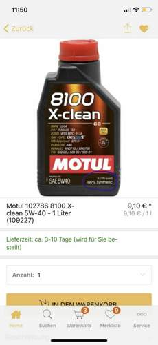

Hatte bei Motul mal angefragt wieso es mal die Aufschrift 100% Synthetic & mal Synthese-Technologie gibt.
Die Antwort:
die neue Deklaration "Synthese-Technologie" aufunserem 8100 X-Clean 5W-40 ist ein nicht geschützter Begriff, der Ölebeschreibt, die aus verschiedenen synthetischen Komponenten zusammengesetztsind und ist nicht mit reinen Hydrocrack (HC) Ölen gleichzusetzen,sondern deutlich höherwertiger. Öle mit dieser Deklaration vertreiben wir inder identischen Zusammensetzung in über 150 Ländern nach wie vor als„vollsynthetisch“, Deutschland ist das einzige Land auf der Welt, in dem esunter dem Bergriff "Synthese-Technologie" vertrieben wird, da wirhier seit Kurzem auf die Bezeichnung „vollsynthetisch“ verzichten müssen.

Wer kann mir das erklären. Es ist dasselbe Öl nur in verschiedenen Flaschen 1L und 5L und auf der Flasche mit 1 L Menge steht das es 100% Synthetic ist was bei der 5 L Flasche nicht der Fall ist.
Motul hat Ende letzten Jahres alle Öle von vollsynth. zu HC- Synth. umgestellt.
Alle Öle, die jetzt frisch ausgeliefert werden, sind HC-Synthese Öle.

D.h auf den 1l Flaschen wo es noch 100% Synthetic steht ist auch voll Synthetic und die 5l Flaschen dann nicht mehr?
Also laut Motul ist überall das gleiche drin nur in deutschland dürfen die es nicht als vollsynthetisch verkaufen aber was komisch ist die 1 L Flaschen werden ja weiterhin als 100% Synthetic verkauft

nein, geliefert wird das aktuelle - HC Synth.
(das in DE nicht verkaufen dürfen ist Marketing Strategie ... das Öl ist überall HC Synth.. verar schung, wie halt vieles mittlerweile in DE 😁 )
Wollte auch noch das VollSynth. bestellen, geliefert wurden Fässer sowie auch 1L Flaschen mit HC Synth. Öl
