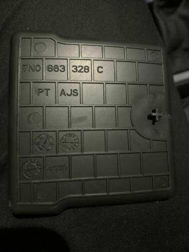

@Motu1 schrieb am 29. Oktober 2021 um 12:02:04 Uhr:
OK, habe die Teilenummer glaube ich gefunden.
7N0863323E NA2
Jedoch verzweifle ich jetzt an der dämlichen Gummimatte im Boden.
Hat zufällig jemand die Ausstattung und könnt mir die Teilenummer der Matte fix geben?
Bitte Bitte ? :)
LG
Dir kann geholfen werden…
7N0 863 328 C mit Farbcode 3A8 soweit ich weiß…
Oberseite
Unterseite
@Mel-Maniac schrieb am 30. Oktober 2021 um 17:32:53 Uhr:
Perfekt, Danke !!
