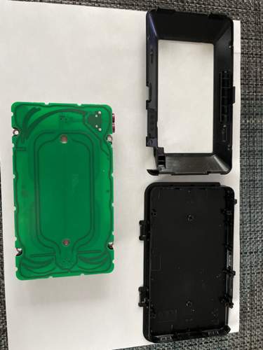

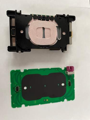

Hab noch weiter gegrübelt und dann mal das Ladepad ausgebaut und geöffnet. Geht zum Glück alles einfach raus und lässt sich leicht öffnen.
Der Teil der NFC macht ist nur gesteckt. Wenn ich das richtig interpretiere läuft da aber auch die Antenne drüber oder?
Wenn man den Teil weg lässt und alles wieder einbaut funktioniert das kabellose Laden ohne das Apple Pay aufpopt.
Ich werde das mal die kommende Woche testen und Euch dann wieder berichten.
Benötigtes Werkzeug:
Schlitzschraubendreher, Torx T5 Schraubendreher
Ich habe vorsichtshalber die Sicherung beim Ausbau gezogen.

@Smudolala schrieb am 19. Februar 2023 um 12:38:48 Uhr:
Wer das Teil deaktivieren will um es als Ablage zu nutzen, dem würde ich Vorschlagen einfach die Sicherung zu ziehen.
Problem ist daß SC16 nicht nur fürs Pad ist, sondern auch z.B. für den USB Hub. Der funzt danach auch nicht mehr.
@Smudolala schrieb am 19. Februar 2023 um 16:05:25 Uhr:
Wenn Du Dein Bild #2 meinst. Das (die drei Spulen) ist *nur* fürs QI Laden zuständig. Hat weder mit NFC noch mit der Antennenkopplung zu tun. 3 Spulen im Ladebereich, um ein möglichst großes Feld aufzubauen damit so effektiv, wie möglich, geladen wird. Vor allem weil der QI Ladegeräte Hersteller nicht weißt, wo bei jedem nur erdenklichem Händy die Ladespulen sitzen. AK fürs Händy läuft über die Antenne auf der grünen Platine.
@Heko69 schrieb am 17. Februar 2023 um 19:57:47 Uhr:
QI und NFC gleichzeitig in einer Schale verträgt sich nicht. Das iPhone denkt es wird was bezahlt, und lädt dabei nicht.
NFC arbeitet im Bereich von 13,5Mhz (kleine, kurze Antenne. Sonst könnte man schon auf Grund der nötigen Antennenlänge gar keine NFC "Tags" bauen) während QI seine Leistung im 100-200khz Bereich (große Antenne "Lang"wellenbereich) überträgt. D.h. ein Parallelbetrieb ist absolut problemlos möglich. Nur Apple bekommt es eben nicht auf die Reihe.
