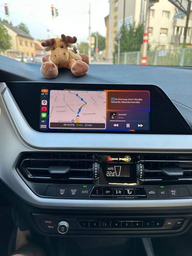

Hi hab auch einen 1er F40 116d mit Live Cockpit aber ohne Navi. BMW und andere Händler sagten mir dass Apple Carplay nicht möglich ist nachzurüsten. Habe dann hier nachgelesen und Waveshaper per PN kontaktiert mit meiner VIN. Er sagte es ist möglich. das coole ist dass ich in Wien bin und er remote (also musste nicht nach Deutschland fahren) mir Apple Carplay freigeschalten hat. Funktioniert nun einwandfrei - Danke Waveshaper

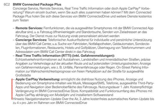

Guten Tag zusammen,
ich hätte Interesse einen bestimmten 118i zu kaufen (VIN vorhanden) und würde gerne wissen, ob Carplay freischaltbar wäre (möglicherweise via Connected Drive Store?).
Das ganze ist leider etwas undurchsichtig, da Apple Carplay zwar im Preiskatalog für das MJ in Kombination mit Connected Package Plus erwähnt wird, ich diese aber nicht in den SA aufgelistet sehe.
Für mich wäre Apple Carplay kaufentscheidend, daher hätte ich da gerne etwas Klarheit.
Das Fahrzeug verfügt u.a. über folgende (relevanten?) SA-Codes:
6C2

Katalog-f40
@Cmarlowe
Wenn du mir die VIN schickst, kann ich mal schauen.
Hallo zusammen und ein schönen guten Morgen,
ich habe letzte Woche einen gebrauchten 118i gekauft, den ich hoffentlich bald, nach Durchsicht und TÜV, beim Händler abholen kann.
Apple CarPlay ist freigeschaltet, aber bei der Probefahrt ist mir aufgefallen, dass Apple CarPlay nur im Splitmodus darstellbar ist. Auf Nachfrage beim Händler sagte dieser, dass man dies nicht ändern kann und ein Fullscreen nicht möglich sei.
Ist dies denn so?
