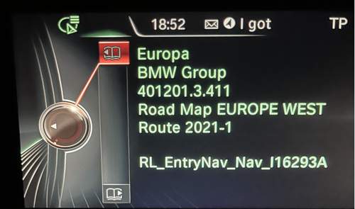

Ich habe in meinem F31 340i das kleine Navi, Baujahr ist 2017. Würde auch gerne Carplay nachrüsten.
Standort ist Raum Hamburg. Gibt es jemanden der Interesse hat das zu machen?
Mit Windows und einem OBD2 Kabel ist der Standort egal.

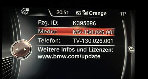

Hast du noch Listenansicht oder Kacheloptik im Hauptmenü?
Hi WaveShaper,
habe noch die Listenansicht. Anbei mal zwei Screenshots. Kannst Du damit was anfangen?
Produktionsdatum vom Auto ist 25.01.2017
Bildschirmfoto-2024-11-20-um-23-08
Bildschirmfoto-2024-11-20-um-23-09
Hallo!
Carplay? No way. Nur mit Zusatzboxen.
CU Oliver
Jepp. Bzw. Austausch der Einheit aber dann kommen weitere Faktoren wie anderer Bildschirm dazu. Außer du hast das große Display, damit würde ein Evo funktionieren. Für den Nachfolger von deinem Business System EntryNav2 aka EntryEvo wird ein anderes Display benötigt.
