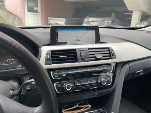

Hallo Zusammen, ich würde gerne bei meinem F31 12/18 Apple Car Play nachrüsten. Habe Businessnavi, jedoch kostet es bei BMW 400 €, gibt es da noch andere Möglichkeiten?
Danke schonmal.
Michael

CarPlay kannst Du über dein Connected Drive Konto gegen Gebühr freischalten lassen oder von einem Codierer wie z.B. Waveshaper.
Von der EZ und Ausstattung her müsste dein Wagen eigentlich dafür vorbereitet sein.

Stehe kurz vor dem Kauf eines F31. Worauf muss ich achten um Car Play freischalten zu können? Welche Ausstattung benötige ich?
Welches Baujahr strebst du an?
Navi Professional (Evo mit id5/id6, notfalls id4)
Navi Business (EntryNav2), muss geprüft werden, was nur über die VIN geht.
Bis Baujahr Mitte 2018 stehen die Chancen für DAB+ und Carplay sehr gut.
Wenn alles scheitert, kann man das Business Navi gegen das Gleiche austauschen aber dann mit integrierter Hardware für Carplay und DAB+.
Suche ein LCI-Modell mit Eur6dtemp also meines Wissens nach ab Baujahr Juli 2018. Also benötige ich nicht unbedingt das Feature „integriertes Streaming“ ?
NavBuisEntry2 steht dann auch so im Fahrzeugauftrag?
Business ist SA606
Professional ist SA609
Andere SonderAusstattung ist nicht relevant.
Wie gesagt, beim Business muss ich es anhand der VIN prüfen.
