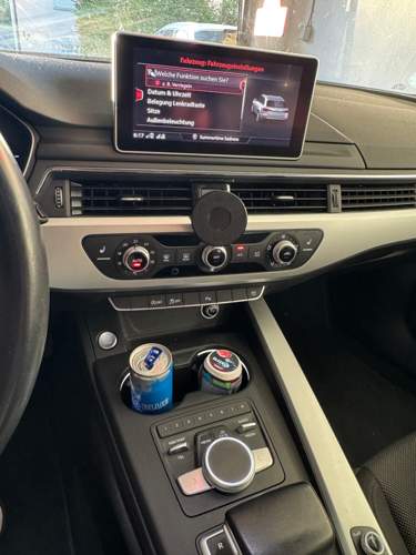

Servus
ich habe einen A4 B9 2017, habe leider kein Car Play und würde dieses gerne nachrüsten wollen. Könnt ihr mir sagen was die kostengünstigste Methode ist, um Apple Car Play nachzurüsten.
Habe leider sehr viel unterschiedliches darüber gelesen, ich habe nur die Charge Only Buchse verbaut und als Navi das MMi Navigation Plus mit MMI Touch (Display hat keinen Touch).
Am schönsten wäre natürlich Wirless CarPlay, was aber wahrscheinlich mit mehr Kosten verbunden ist.
Würde es reichen, die Charge Only Buchse gegen eine Daten Buchse auszutauschen (ohne neue Leitung, Plug and Play)und dann das CarPlay freischalten zu lassen von einem Kumpel?
Oder was für Möglichkeiten gibt es?
Vielen Dank schonmal
Mein MMI
