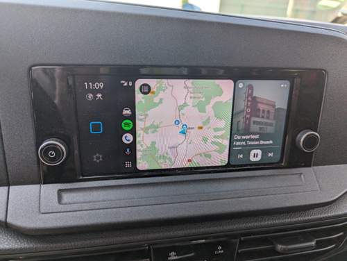

Hallo Zusammen, seit heute läuft es auch bei mir endlich! Grund war die nachträgliche (inoffizielle) Aktivierung der Coming-Home-Funktion. Das Steuergerät musste zurückgesetzt werden, erst danach ging es. Daher der Ratschlag, wer es aktivieren möchte, muss das Steuergerät vorher zurücksetzen lassen - sonst kann es Probleme geben. Aus Kulanz hat man mir nur eine Stunde für die Aktivierung berechnet (statt zwei Stunden). Regulär ist sind es wohl 0,2 Stunden Arbeitsaufwand.

bei mir läuft es rund und zuverlässig. Auch die Taste am Lenkrad funktioniert tadellos. Bin jetzt zufrieden, Tomtom über den Caddy-Bildschirm zu nutzen :-).
Denke nur dran, dass das Steuergerät im Originalzustand sein muss. Bei mir waren es vier Anläufe und insgesamt 7 Tage Werkstatt.
Auch sonst läuft seit dem letzten Update die Software im Caddy rund. Hoffentlich bleibt es so.
